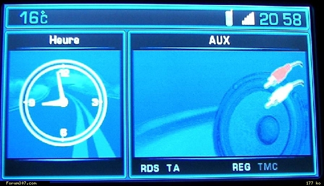

Coucou!
Bon en fait je ne comprends pas trop mais je vais essayer d'expliquer au mieux.
En gros j'ai quelquechose qui ressemble à ça :
Tout ce que je sais c'est que ça ne lit pas les mp3, et pas de prise usb.
Or j'aimerais pouvoir y brancher une clé usb,voir mieux mon iphone MAIS conserver la commande au volant, et le gps qui est de toute façon dans l'autoradio, et conserver aussi le lecteur cd!
Bref plusieurs question je me pose...
1* Est-ce que je peux mettre un autoradio peugeot plus recent qui garderait toutes les fonctionnalités, chargeur cd, gps, et lirait les mp3 ou usb?
2* Le chargeur cd, peut il etre changé pour en avoir un qui lis les mp3 ou est-ce que ça vient de l'autoradio?
3* Le systeme parrot serait-il la meilleur solution? Permet-il de garder le chargeur cd?
Merci d'avance d'éclairer ma lanterne.

MessagePosté le: Mar 19 Juin 12 à 16:11    Sujet du message: Répondre en citant
Je viens dacheter le cd et de faire la MAJ du logiciel en 5.5
Tout s'est bien passé, je nai pas encore testé de cd mp3.
Par contre un truc tout con, jai une prise Jaune rouge blanc, dans la boite à gants (RGA non?) du coup je peux brancher mon iphone par un cable jack directement!
Le seul hic c'est qu'en mode video lecran se coupe Sad

MessagePosté le: Mar 19 Juin 12 à 16:29    Sujet du message: Répondre en citant
Non ce que je voulais dire c'est que meme à l'arret je n'ai pas mon gps, puisque c'est en mode video et que jai branché l'iphone je n'ai que le son!
Si je roule à plus de 5km le son va se couper aussi??

MessagePosté le: Mer 20 Juin 12 à 19:14    Sujet du message: Répondre en citant
Il faut passer sur l'entrée AUX, pas video (comme ça t'a le son et le GPS).
Si l'AUX n'est pas actif il faut aller dans config -> config afficheur -> son -> Activer entrée AUX
Si tu n'a pas le menu son => passage obligatoire à la valise pour l'activer Rolling Eyes
Pour la vidéo l'image ce coupe mais pas le son.
