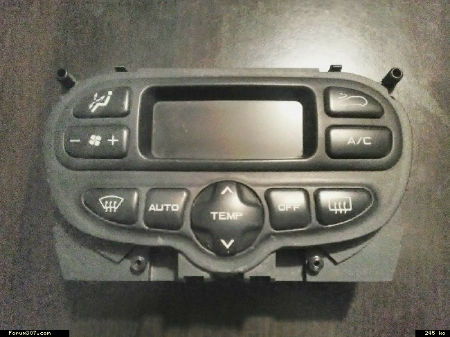

est une clim auto ou manuel je vois pas la difference
en faite la ventilation s allume de temps en temps lol ca fait deux jours
je pense que je vais pas m'embeter et changer la commande et le ventilo....
j'ai ca en commande de chauffage et clim
auto ou manuel?

vu ce qu ils disent ce serait une automatique

Bonjour Alexandre,
oui effectivement c'est une auto.
Bon si tu as de la ventilation de temps à autres,c'est que en focntion de ce que tu demande sa fonctionne ou pas.
Pour savoir si il fonctionne vraiment, appuie sur le bouton en forme de parbrise dégivrage, la, ton ventilo va se mettre à tourner à fond.
C'est le bouton juste à côté de auto. Wink
