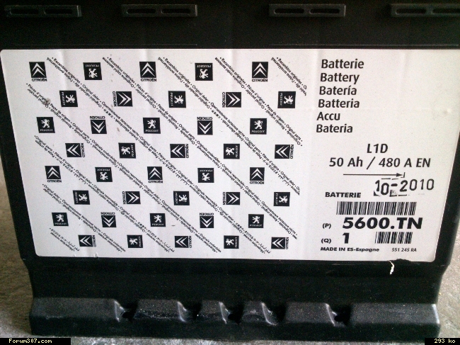

Sur l'ancienne batterie j'ai comme indication 10/2010, je me demande si c'est l'année de fabrication ou bien la date de changement conseillé...

MessagePosté le: Sam 03 Aoû 13 à 14:24    Sujet du message: Répondre en citant
Une petite photo pour comprendre ce qui est écrit sur l'ancienne batterie.
C'est la flèche qui me fait me poser des questions "--------->|"
Parce que si la batterie a été changée en 2010/2011 je me dis qu'elle n'a pas vraiment tenu la route :/
