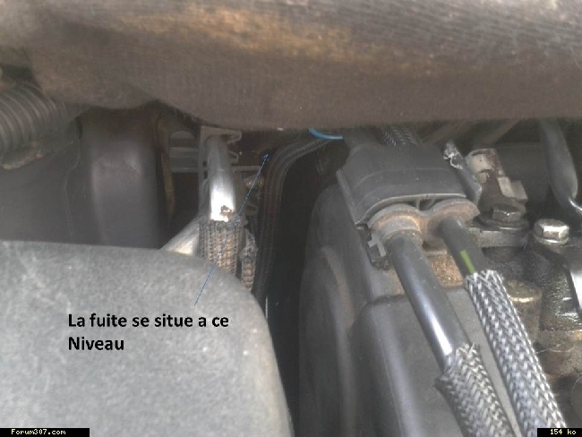

bonjour,
j'ai une fuite sur la durite d'arrivée gasoil, dans la partie compartiment moteur, cause avec les vibrations elle a frottée sur les fixations des durites de la clim Question
est ce compliqué à changer ou passer par son garagiste
merci pour vos réponses
Totojeski

une photo pour illustrer
une photo de la durite en cause!?

je suis assez novive sur ce forum je n'arrive pas à inserer la photo

MessagePosté le: Jeu 24 Mai 12 à 14:11    Sujet du message: Répondre en citant

si tu es un peu bricoleur !?tu peux la changer tout seul Wink
tu vas chez pigeot et tu montre au magasinier la pièce en ouvrant le capot et lui donnant la carte grise et ça ira! Wink

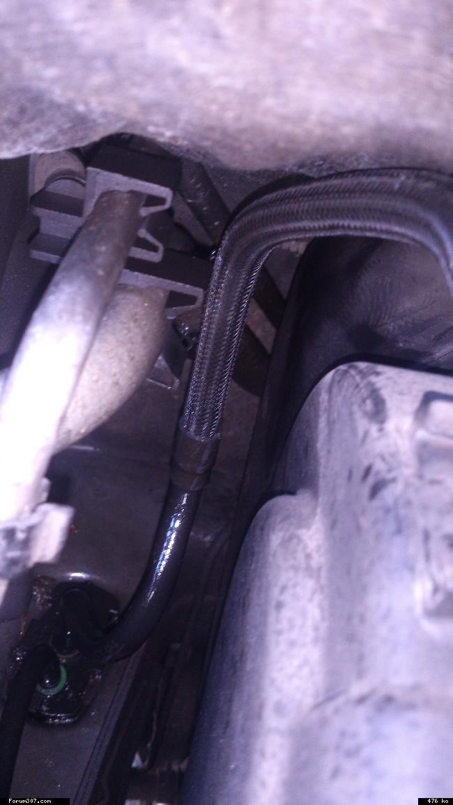

merci pour cette réponse,
par contre ou s'arrête cette durite car d'après ce que j'ai vu elle s'enfiche dans le bas du moteur elle ne va pas jusqu'au réservoir !
Messages : 17037
MessagePosté le: Jeu 24 Mai 12 à 14:30    Sujet du message: Répondre en citant
je crois qu'elle se raccorde en bas ,en soulevant avec un crick elle est accessible

quelqu'un aurais t'il le schéma de dépose et pose de la durite d'arrivée gasoil qui part du réservoir jusqu'au compartiment moteur, car rien trouver dans la revue technique !!! Crying or Very sad
merci pour votre aide

Envoie ton VIN (VF....) en MP

sur service boules les schémas ne sont pas vraiment explicites

Certes mais parfois en te donnant la forme ça te donne une meilleure idée que la RTA.

elle se déclipse en haut voir photo et l'autre jonction se trouve en bas,rien de bien compliqué à première vue!
