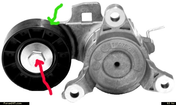

Voila, j'ai un petit souci sur ma 307 essence 2006.
J'avais un bruit au niveau d'une poulie ou d'un galet tendeur (je ne sais pas comment s'appelle la piece). Et en la bougeant, elle est parti de son axe et m'est resté dans les mains. La courroie accessoire a donc sauté.
J'aimerai alors savoir comment s'appelle cette pièce, et si je dois aller en acheter une neuve chez Peugeot. Ou alors s'il est possible de la remettre comme elle était avant.
Je vous met une photo de la pièce (cette photo n'est pas de ma voiture).
Merci à tous qui voudront bien m'aider...

MessagePosté le: Sam 19 Mai 12 à 06:25    Sujet du message: Répondre en citant
Salut
c'est le tendeur de courroie d'accessoires

MessagePosté le: Sam 19 Mai 12 à 09:53    Sujet du message: Répondre en citant
Salut
Pièce à changer. Tu as eu de la chance que cela ne t'arrive pas sur la route.
Achete le kit complet avec galet tendeur automatique + galet de renvoi. Vérifie aussi l'état de la courroie peut être serait-il bon de la changer en même temps.

MessagePosté le: Sam 19 Mai 12 à 10:25    Sujet du message: Répondre en citant
change l'ensemble:
-galet tendeur automatique
-galet enrouleur
et la courroie d'accessoires Wink

MessagePosté le: Sam 19 Mai 12 à 10:38    Sujet du message: Répondre en citant
Merci les gars pour vos réponses.
Choses bizarres, j'ai regardé sur oscaro la pièce, et elle est muni d'une vis.
Alors que sur ma voiture, le galet tendeur n'etait muni d'aucune vis !
Cela doit etre pour ca qu'elle est venu si facilement dans mes mains.
Maintenant, je suis presque sur que le galet tendeur etait monté comme ca quand j'ai acheté la voiture il y a 2ans.
Logique ou irréel ?

MessagePosté le: Sam 19 Mai 12 à 10:43    Sujet du message: Répondre en citant
Logique ou irréel ? impossible la vis c'est sortie ou cassée !!

MessagePosté le: Sam 19 Mai 12 à 10:47    Sujet du message: Répondre en citant
+1000 sinon comment tiendrait le galet !!!!! Elle se dévisse avec une clé allen de 8 ou 10

MessagePosté le: Sam 19 Mai 12 à 11:01    Sujet du message: Répondre en citant
Ba, elle tenait sur son axe. C'est d'ailleur de la où elle s'est barré.
Elle devait bien tenir car j'ai du faire 30000 bornes comme ca !!!
C'est vraiment bizarre
Messages : 17027
MessagePosté le: Sam 19 Mai 12 à 11:06    Sujet du message: Répondre en citant
il a été monté ou remonté sans frein filet !?simple supposition

MessagePosté le: Sam 19 Mai 12 à 11:12    Sujet du message: Répondre en citant
En gros, pour bien expliquer,
sur la photo, la boulon qui n'a jamais existé sur ma voiture est marqué par une fleche rouge (premiere photo)
Le bruit qui m'a fait allé et touché cette piece venait que le galet tendeur frottait contre la partie en métal (fleche verte)
Et le galet tendeur qui donc, ne tenait sans vis, reposait juste sur son axe, 2eme photo fleche bleue
Je suppose que j'ai eu de la chance ? Ou alors c'est peut etre un procédé normal de montage ?
Messages : 17027
MessagePosté le: Sam 19 Mai 12 à 11:16    Sujet du message: Répondre en citant
un conseil !remonte le nouveau avec du frein filet faible

MessagePosté le: Sam 19 Mai 12 à 12:07    Sujet du message: Répondre en citant
Tu as eu de la chance en effet. Car ta courroie aurait pu partir en lambeau, abîmé ton galet de renvoi et se coincer dans la distribution (casse moteur ou decalage de la courroie de distribution)
Mais pour la vis tenant l'autre partie suis le conseil du Gal zamaz.

MessagePosté le: Sam 19 Mai 12 à 14:37    Sujet du message: Répondre en citant
attention ca c'est le tendeur il est vendu completLe bruit qui m'a fait allé et touché cette piece venait que le galet tendeur frottait contre la partie en métal (fleche verte)
attention c'est le galet enrouleur et ne se monte pas sur le support du tendeur
c'est 2 pieces differentes
