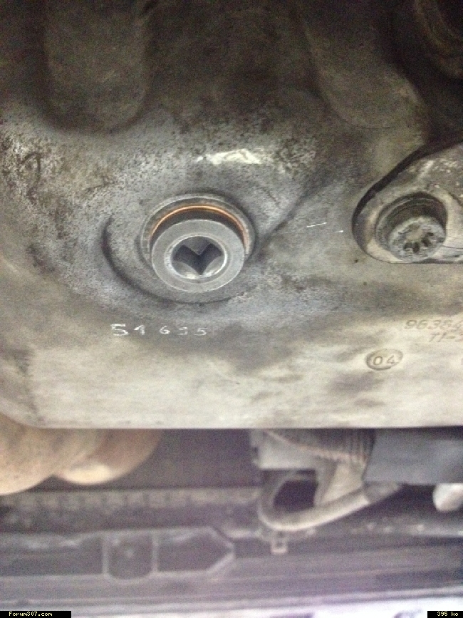

Je viens de faire faire la révision de mon T5 1.6e chez mon garagiste préféré habituel et là c'est le drame... après la vidange, le bouchon de carter a du jeux et après quelques essais, le filetage en alu du carter reste carrément dessus.
Comme il n'est pas équipé en taraudage, on est bon pour un démontage du carter bas moteur et un remplacement.
Du coup, je me demande s'il n'est pas anormal qu'un filetage ne résiste pas à moins de 10 dévissage ? indépendamment de l'age et des contraintes mécaniques/thermiques du bloc.
Est-ce que mon cas est isolé ? d'autant plus que chaque vidange a été faite par des pros; ou peut-il s'agir d'un défaut sur une série de carter PSA ?

Effectivement, c'est pas terrible que ça lâche aussi rapidement un filetage, pour que ça pète comme ça , c'est qu'il a certainement été maltraité a force de serrages trop importants . Pour mémoire, on ne serre pas ce bouchon comme un âne, on doit juste écraser le joint, serrer plus fort ne sert a rien (sauf foutre en l'air le filetage).
Par contre, un garage qui n'a pas de quoi refaire un filetage, c'est moyen, ou alors il veut juste gonfler la facture parce que refaire un filetage, ça prend pas vingt minutes.

Que ce soit pour un remplacement ou un taraudage de réparation, la dépose du carter était obligatoire. Aujourd'hui, on s'oriente vers la réparation par un [rare] spécialiste local des culasses et autre pièces en aluminium.
En effet, le filet a de beaux restes et la réparation par une sorte de collage doit ramener aux côtes initiales avec utilisation du boulon d'origine. Et c'est bien plus abordable.
Il y a juste 18h de séchage.
A suivre demain...

Il va certainement te poser un filet rapporté, en gros tu retaraude à une coté définie, tu insert dans ce filetage un nouveau filet en acier qui permettra de conserver la vis d'origine, c'est énormément employé en aéronautique.

La réparation est remise en place ont eu lieu comme prévu.
Résultat nickel.
Après 3000 km tout est comme avant, et même mieux car le démontage a nécessité la vidange d'huile de boite (gain en souplesse).
Le carter du bas moteur a été numéroté par l'atelier pour garantie.
Total de l'intervention : 60E. Hiiiiii :)
