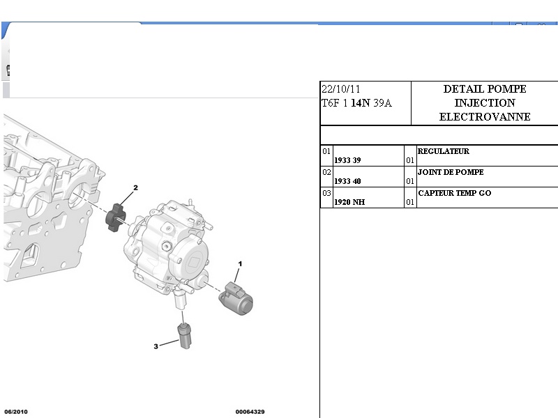

autant je vois à peu près où se situe le régulateur de pression: sur la pompe HP en bas à droite
autant le capteur de pression je n'arrive pas à mettre la main dessus via service box
auriez vous une vue où on voit ce fameux capteur?
Messages : 17020
MessagePosté le: Jeu 03 Mai 12 à 11:39    Sujet du message: Répondre en citant
oui

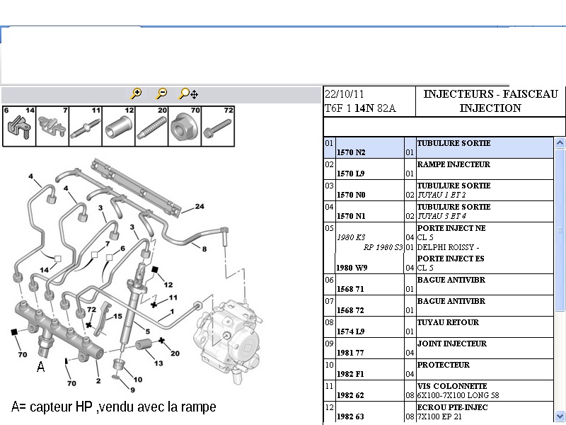

capteur de pression
sur la rampe commune ,appelé aussi capteur HP(Haute pression)
sur injection siemens ce capteur n'est pas indissociable de la rampe ,donc il faut changer l'ensemble rampe/capteur hp et tuyaux d'injection!

pour Delphi capteur vendu aussi avec la rampe et les tuyaux d'injection
