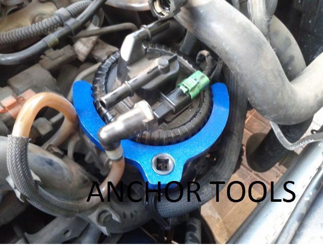

purge de l'eau/gasole et de l'air:
ensuite faire la purge en air en mettant le contact 5 ou 6 fois !
purge automatique avec la pompe de gavage électrique !

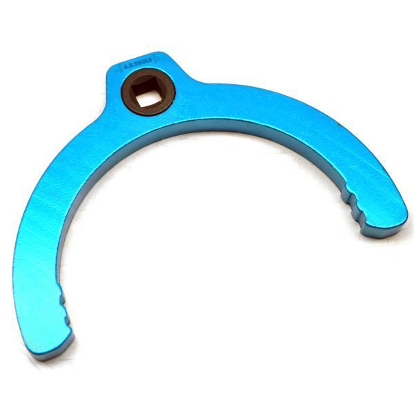

comme outil pour déposer le couvercle soit une clé à ruban pour filtre à huile :
ou alors ça:
ou alors ça:
http://www.hellopro.fr/cle-pour-porte-filtre-a-gasoil-filtrationcarburant-630-2014757-249321-produit.html[/list]

je viens de commander cet outil pas cher:9,19 EUR port gratuit
http://www.ebay.fr/itm/cle-filtre-a-carburant-108-mm-46-flute-outils-entretien-auto-AT666-/400612175449
