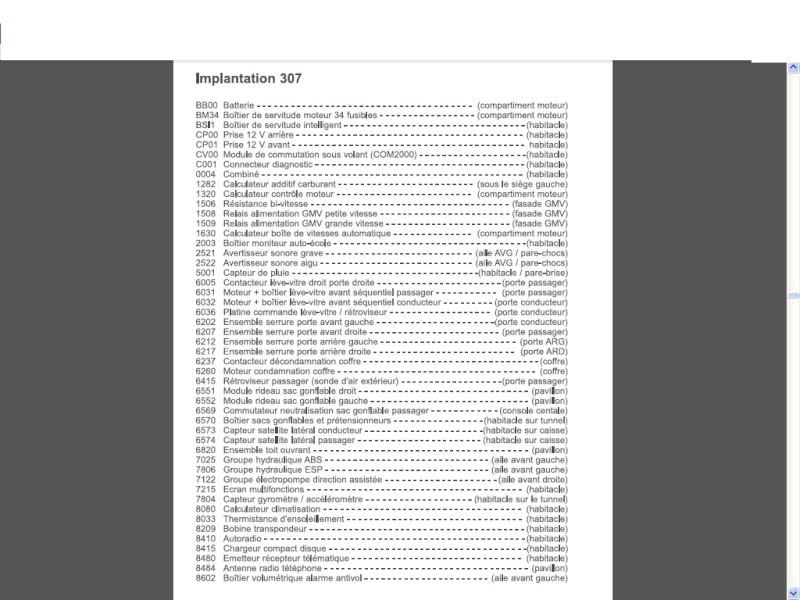

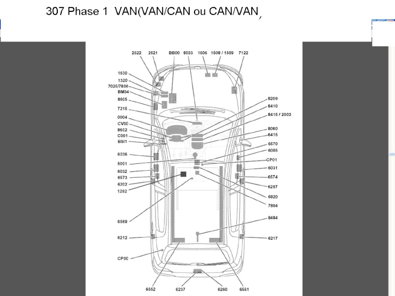

Bonsoir
307 Phase 1 VAN -Schéma de l’architecture multiplexée et Implantation
