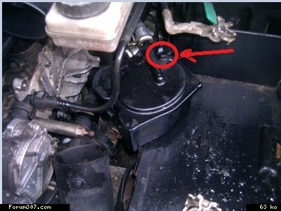

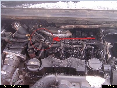

Bonjour, j'ai changé le filtre à gazoil sur ma 307 Hdi 90 CV 1,6 2005 suite à une panne ,je l'ai rempli de gazoil avant de le monter j'ai essayé à maintes reprises de l'amorcer à l'aide de la poire j'entends le liquide quand j'appuie sur la poire mais elle ne durci pas. Il y a une petite conduite à côté de la poire avec un petit bouchon qui tourne librement encadrée sur la première photo je l'ai enlevé et j'ai pompé avec puis après l'avoir enlevé sans résultats. Il y a une vis entourée en photo 2 j'ai pompé vis fermée puis vis déserrée sans résultat . J'ai pompé avec contact mis la poire ne durcit pas.Merci pour toute aide

la vis c'est pour la purge en eau du filtre.
il faut la tenir fermer pour réamorcer le filtre.
il ne faut pas le remplir avant de le poser, il va se remplir tout seul en pompant avec la poire d’amorçage.
il faut pomper jusqu’à que la poire devienne dure ! il faut pomper environ 3 à 4 mn, on entend le filtre se remplir...
avez vous bien remonter le réchauffeur de gasoil et changé les 2 joints toriques ?
Une fois la poire dure, le véhicule devrait démarrer au quart de tour.
Vos injecteurs sont bien sales ! je pense qu'ils fuient...ou alors c'est le cache culbuteur, on ne voit pas bien...à surveiller.

Bonjour,j'ai changé les 2 joints toriques du réchauffeur de gasoil et en principe je l'ai bien remonté je vais revérifier. Faut-il que je vide le filtre et je le remonte? je viens à l'instant de repomper j'ai l'impression qu'il y a du liquide dans la poire mais elle ne durcit pas

on ne peut pas se tromper au remontage.
Durcir on se comprend...elle ne devient pas dure comme du bois ! on sent une nette différence quand le filtre est plein et lorsqu'il est vide.
on ne l'entend plus se remplir...
Si le véhicule ne démarre pas, c'est que le filtre contient encore de l'air.
Quand le filtre est bien plein, on sent bien qu'on ne peut plus le remplir en actionnant la poire, on brasse du gasoil.
