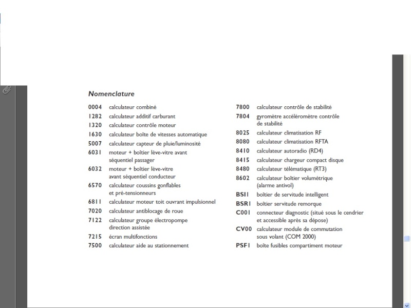

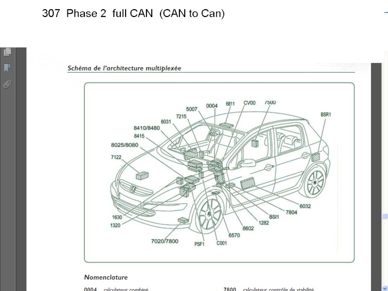

307 full CAN Phase 2
Schéma de l’architecture multiplexée et Nomenclature
