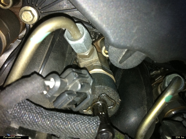

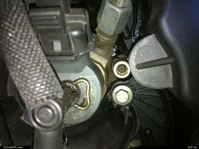

MessagePosté le: Jeu 19 Jan 12 à 23:28    Sujet du message: Répondre en citant
Ça doit être surement un problème d'injection.
Il y a quelques taches d'huile a la base de l injection.
Voici les photos :
Sur la 2ème photo on voit la base de l'injecteur
Mais d'après un dieseliste, il n'y a pas de fuite (test fait avec de l'eau pour voir s'il y a des bulles)
Il m'a dit que ce serait surement la vanne egr qui est encrassée, savez-vous comment décrasser la vanne egr par hasard ? Il m'a dit de monter dans les tours jusqu'à 5000 tours lorsque le moteur est chaud, est-ce vrai ?
Merci a tous
