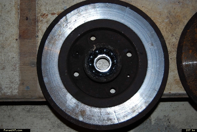

je vous joint une photos du moyeu

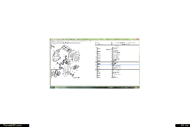

j'ai fait une copie d'écran du site peugeot service box avec mon n° vip
voila ce que ca donne mais cela ne correspond pas à ma 307

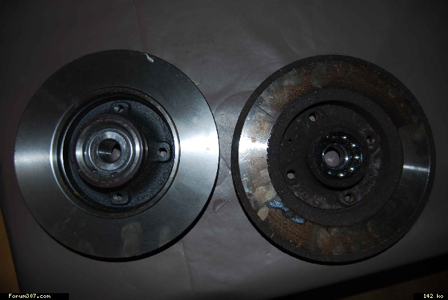

MessagePosté le: Ven 23 Déc 11 à 14:45    Sujet du message: suite photos Répondre en citant

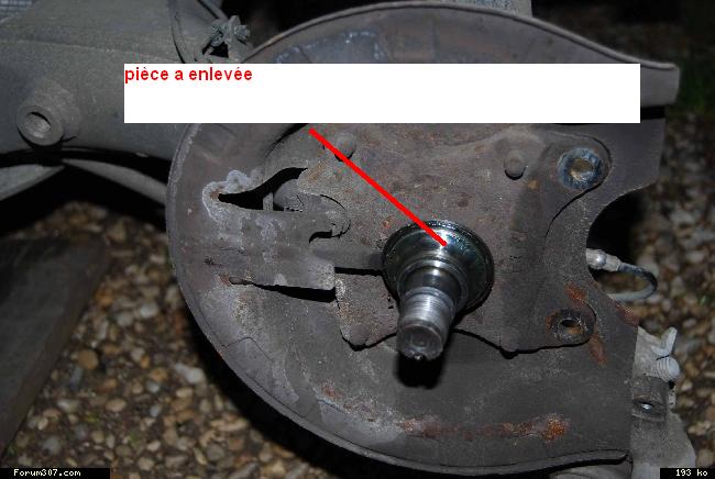

il y a une partie du roulement qui est resté sur ton train arriere
il faut que tu l'enleve pour pouvoir mettre le neuf
mais avant toute chose prend une photo de l'autre face des 2 disques car j'ai comme l'impression que c'est pas le bon montage

il y a une partie du roulement qui est resté sur ton train arriere !!!

oui c'est ca le probleme
c'est que toi tu as le montage moyeux separé du roulement et tu veu monter un montage tout en un
la cible abs ne se situe pas au meme endroit

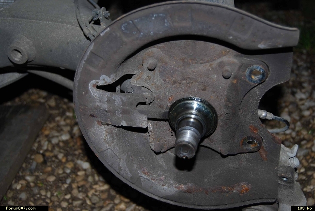

il faut que tu remonte ton moyeux (prend garde au cache poussiere juste devant le capteur abs car il faut qu'il soit bien en place car c'est la cible abs)et cote roue tu doit avoir une petite vis torx ou crusiform
tu la devisse et tu sort ton disque

j'avais pas fait attention ta 307 du 04/2002 !à cette époque c'était avec disque simple ,comme dit popeye05 il y a avait juste à enlever la petit vis torx pour sortir le disque ,maintenant ton roulement est naze ,il faut le changer!!

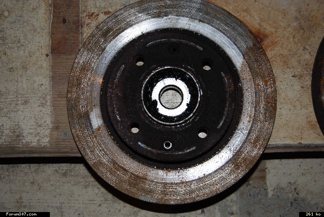

mais la petite vis torx ne sert a rien
le vieux disque est bien avec un roulement
voir les photos

si le disque doit se separer du moyeu
il est juste colé

effectivement c'était collé mais je n'osais pas forcer mais je ne vois pas comment on peut les decoller sur l'auto tellement j'ai du taper pour decoller après démontage
