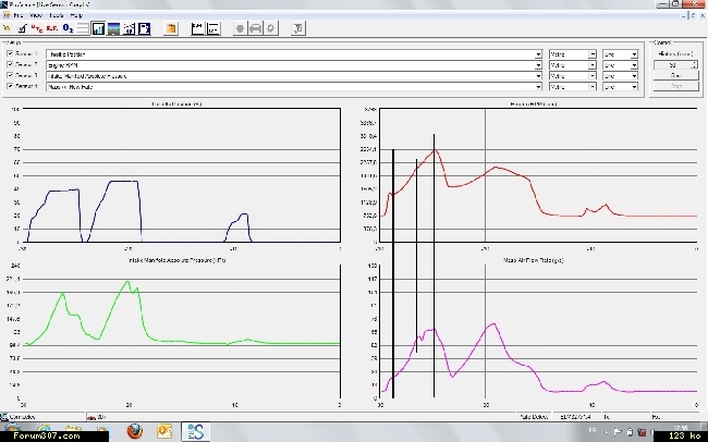

Posté le: Mar 21 Fév 12 à 19:45 Sujet du message: |
Hello tout le monde !
Je reviens sur le forum car je commence à déprimer...
Après mon dernier message, j'ai apporté ma titine chez Peugeot (concession Bernard à Grenoble, la plus grande du coin). quand j'ai parlé du bruit moteur, le gars m'a tout de suite dit: "c'est l'injection, blablabla..."
Perso, je n'ai jamais senti une perte de puissance, la voiture ne fume pas du tout, elle démarre nickel même par -15°c... du coup je lui ai dit que pour moi c’était pas l'injection, et que si elle faisait encore le bruit après, je ne paierais pas...
Quatre jours plus tard, je récupère la titine, et elle faisait toujours le bruit. Donc l'injection à été entièrement nettoyée par le diéséliste, avec un rapport de valeurs qui étaient pas mal avant, et qui sont nickels maintenant... Verdict, je paye pas (600€ d’économisés).
Par contre, depuis, j'ai un nouveau symptôme, en plus du léger claquement...
La voiture (surtout à chaud) me fait des "trous" à l’accélération (vers 2000tr). Mais c'est très étrange comme comportement: il y a un trou brusque (comme si le moteur se coupait pendant 1/10e de seconde) puis un violent coup de boost !!!!
J'ai l'impression qu'elle le fait de plus en plus...
Peugeot ne savent pas ce qu'elle a, et j'ai payé un diagnostique pour rien... Ils me disent que maintenant il faudrait démonter tout le moteur pour savoir ce qu'elle a... (donc 600€ de main d’œuvre...)
Il m'a même sorti que ça me reviendrait sans doute moins cher de faire direct un echange standard de moteur !!!
Vous avez pas une idée comme ça qui traine ???

Posté le: Mar 21 Fév 12 à 20:39 Sujet du message: |
j'ai eu des accous sur la mienne mais pas de perte de puissance et c'était la vanne EGR qui était encrassé, j'ai du la changé car elle était vraiment sale.
vois de ce coté la déjà je pense...

| Citation: | | il y a un trou brusque (comme si le moteur se coupait pendant 1/10e de seconde) |
bonjour,
ça me le fait aussi dans les ronds-points, lorsque la voiture est en devers.
on dirait que le filtre à gazole est vide, et que lorsque que la voiture est au plat, le gazole arrive, et ça pousse normal.
comme s'il y avait une bulle d'air...
bizarre je ne pense pas que ce soit un injecteur sur la mienne...
sur le plat elle fonctionne très bien.
zamaz 307 de Diamant
Inscrit le: 30 Avr 2009 Messages : 17006 Localisation : France
Posté le: Mer 22 Fév 12 à 11:36 Sujet du message: |
| Marco26 a écrit : | | Citation: | | il y a un trou brusque (comme si le moteur se coupait pendant 1/10e de seconde) |
bonjour,
sur le plat elle fonctionne très bien. |

Posté le: Mer 22 Fév 12 à 13:05 Sujet du message: |
j'ai le DV6 en 110 ch de 2007 avec FAP.
ça le fait quand tu remets un peu les gaz dans un rond point.
Tu as l'impression que le gasoil n'arrive pas, comme si une bulle d'air trainait dans le filtre et qu'au moment ou la voiture penche, le moteur aspire cette bulle d'air ça fait des acoups...ça dure une fraction de seconde...ça le fait sur un filet de gaz...si tu presses la pédale, tu ne le sens pas, ça ouvre de suite.
je pensais à la vanne EGR, mais la question est pourquoi ça le fait plus particulièrement quand la voiture est en devers...mystère...
