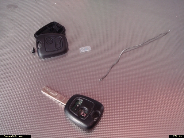

Ayant eu une clef complètement détruite quand j'ai acheté la voiture j'ai décidé de la "retaper" Monsieur VERT ...
Donc pour résumer le boitier était mort et un switch aussi.
Après quelques recherche j'ai réussi a trouver des switchs et donc je vais pouvoir les changer Laughing

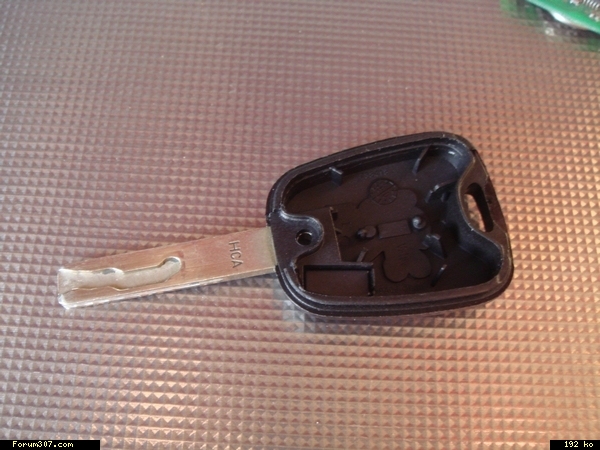

Donc voilà le matos, forcément l'ancienne clef, un boitier neuf, un switch (bouton poussoir), de l'étain et un fer a souder. Pour le fer a souder plus il est petit mieux c'est Clin d'oeil ;)
Donc on démonte l'ancienne clef, on récupère le circuit electrique, la clef et le transpondeur (il est pas sur la photo).

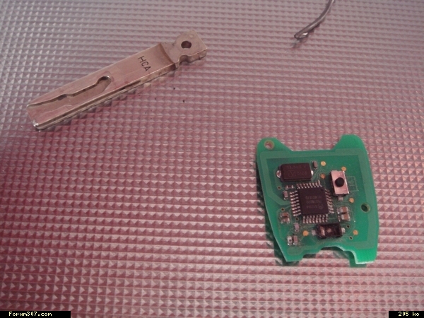

Pour la suite je vous conseille de retirer la pile pour éviter tout souci Hiiiiii :)

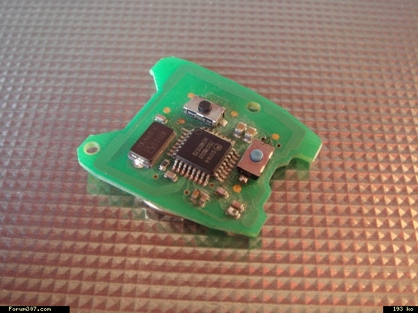

On chauffe les anciennes soudures et on tire sur l'ancien switch, il devrait venir sans trop de souci Clin d'oeil ;) Une fois cela fait on place le nouveau switch sur l'emplacement, pour éviter qu'il ne bouge vous pouvez le coller Hiiiiii :)

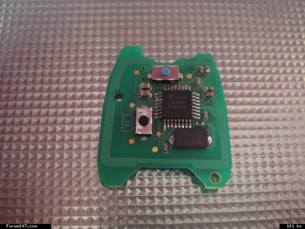

A présent on reprend le fer a souder avec un peu d'étain cette fois, vous chauffez un peu et déposer une petite goutte sur les pattes du switch.
Voilà le plus gros est fait Monsieur VERT ... Il ne vous restes plus qu'a mettre le transpondeur dans le nouveau boitier, remettre la pile et placer le circuit électrique

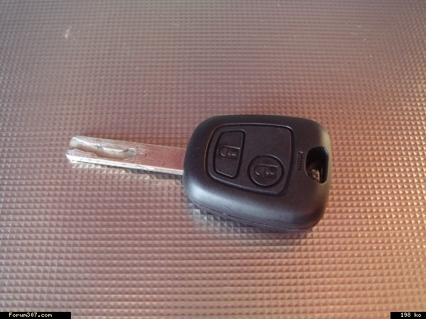

Voili voilou on remonte la clef et hop :
Une clef toute neuve Monsieur VERT ...
