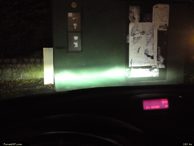

A l'usage c'est parfait en feux de croisement (après réglage) pour illustrer mes dires voici ce que ça donne :

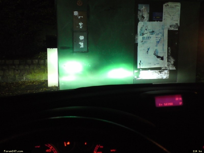

Comme les 2 ampoule sont sur le même support, une fois bien réglé en feu de position l'éclairage en feu de route devrait lui aussi être optimal. Coté droit je suis bon, par contre à gauche je suis complètement désaxé.. voyez un peu :
je suis seulement à quelques mètre du mur et on voit que c'est déjà énormément plus haut. A l'usage mon phare gauche éclaire le haut des arbres sur les bords des fossé, ou alors le toit des maison en ville.. l'éclairage en feu de route est donc forcément moins bon qu'il devrait l'être même si j'en suis très satisfait ça me dérange un peu d'avoir 1 phare et demi alors que j'ai 2 ampoules qui fonctionnent!
D'après moi après controle l'ampoule à l'air de bien être dans son logement, bien droite et tout ça.
Pour vous c'est obligatoirement l'ampoule qui est mal mise ou alors ça peut venir d'ailleurs? Soucis dans le phare lui même par ex?
L'ancien proprio des kit (monté sur T5 aussi) n'avait pas ce problème.
Je recontrolerais demain que l'ampoule est bien en place pour confirmer
