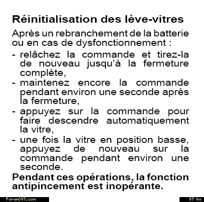

Impossible d'avoir un diagnostique, le règlage vitre et parametrage haut bas fait??

J'ai bien fait cette réinitialisation, les vitres fonctionnent bien, mais la commande d'ouverture de porte intérieure ne baisse pas la vitre d'un cm interdisant l'ouverture ce cette porte.
