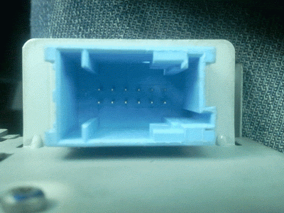

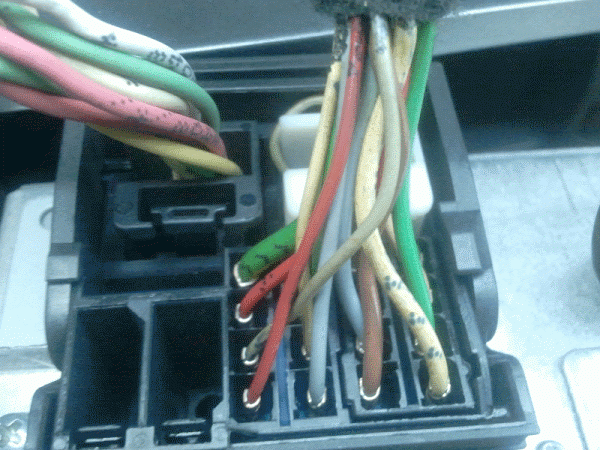

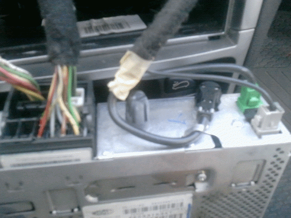

je me pose une question suite à une remarque d'un vendeur auto spécialisé dans l'audio !
si j'arrive à trouver la fameuse connectique que je cherche toujours et que je branche mon autoradio en parallèle est ce que le RT3 va se retrouver avec des variations électriques sortant de l'autoradio secondaire passant par le RT3 en sortie avant d'arriver aux HP ??
si oui il me disait qu'il fallait des diodes pour filtrer cela !!
vous en pensez quoi les amis ???
merci pour vos réponses !

Je remonte ce sujet qui date un peu, car je me retrouve depuis quelques temps en recherche d'informations sur ce sujet !
J'ai acheté une voiture équipe d'un RT3 et d'un chargeur 5 CD.
J'ai acheté récement un XcarLink pour remplacer le chargeur 5 CD pour pouvoir y brancher mes clés USB. Cependant je me retrouve très déçu cet appareil qui ne marche pas comme je l'espérais. (Et m'a fait perdre 100€par la même occasion)
Aujourd'hui je souhaite enlever complètement le chargeur CD, pour y placer un autoradio classique.
Mais je souhaite conserver mon RT3 pour le GPS etc.
La question est donc : peut-on brancher un Autoradio sur le RT3 ?
Merci beaucoup pour vos réponses.
Cordialement.
Riden 307 Addicted
Inscrit le: 23 Aoû 2011 Messages : 29 Localisation : 31
Posté le: Mar 14 Mai 13 à 15:54 Sujet du message: |
pour avoir beaucoup lu sur le sujet et avoir tenté énormément de choses sur ce modèle je te dirais comme j'ai fait de revendre le xcarlink car non compatible avec les RT3 GPS et d'opter pour une solution transmetteur FM, je le conçois c'est pas du tout le top mais bon ... pas le choix !
maintenant mettre un autoradio en double avec le RT3 => IMPOSSIBLE et virer le RT3 pour le remplacer par un autre autoradio => possible mais tu perdras certaines fonctions ... après il reste des autoradios assez chers qui reprennent ces fonctions là ... à voir

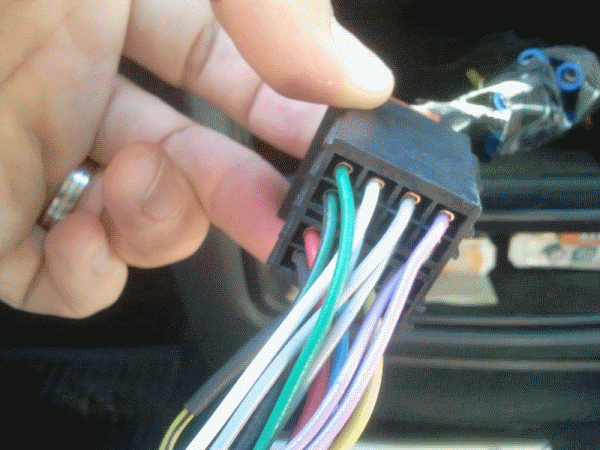

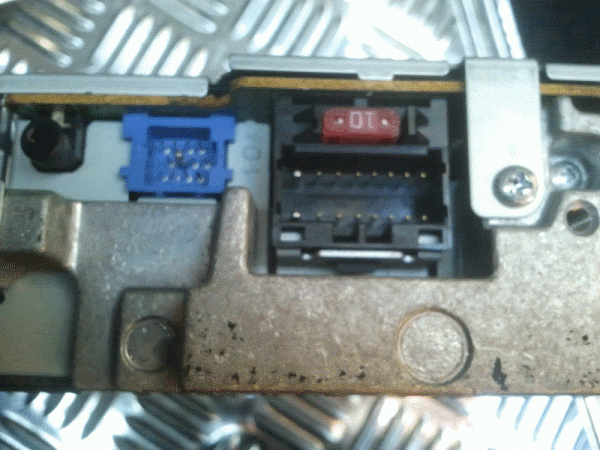

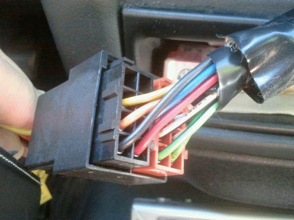

Riden 307 Addicted
Posté le: Mar 14 Mai 13 à 16:55 Sujet du message: |
ah quand même !
moi il était alimenté mais non reconnu et ceux qui fabriquent ces boîtiers m'ont confirmé que ce n'était pas compatible du tout avec le modèle GPS !
chaque fois que j'ai essayé des branchements mon autoradio secondaire s'est vu son fusible cramé à l'allumage .... mais remplacer le RT3 par un autre autoradio c'est possible, certains l'ont fait mais tu perds certaines fonctions !
mon objectif est le même lol mais j'ai finit par déclarer forfait, je perds pas espoir pour autant ...
je pense opter pour un autoradio gps double din Android fabriqué au japon qui marche super bien mais je n'ai pas le budget lol ^^
