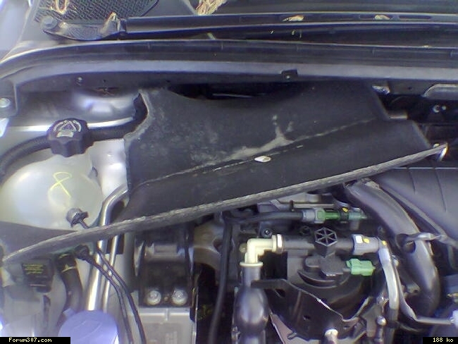

j'ai un morceau de protection thermique , celui qui se trouve juste devant le filtre a pollen([/ ]), qui est mort(ne tient plus et pourri)
a priori peugeot me dit que cela ne se vent pas en pièces détachées, bizarre non?
quelqu'un a une idée?
je vais essayer de voir en casse.

a votre avis sa peut venir de quoi le fait qu'il sois pourri moisie
moi aussi le miens est tout mouillé et commence a pourrir
Messages : 17031
MessagePosté le: Mar 16 Aoû 11 à 11:55    Sujet du message: Répondre en citant
infiltration d'eau par le joint d'auvent de pare-brise....une vraie merde!!!

MessagePosté le: Mar 16 Aoû 11 à 11:56    Sujet du message: Répondre en citant
il y a pas moyen de le coller ?
Messages : 17031
MessagePosté le: Mar 16 Aoû 11 à 11:58    Sujet du message: Répondre en citant
ou le changer mais cher ou mettre du silicone noir spécial milieu marin ,tu en trouves dans les bricos

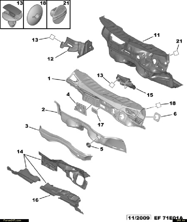

a priori c’était pas la bonne pièce, l'isolant ne se détaille pas et c'est environ 70 eur mais tout l'isolant le long du moteur

MessagePosté le: Mar 16 Aoû 11 à 17:06    Sujet du message: Répondre en citant
sur service box tu vas dans carrosserie/partieavant/traverse piece n°14

MessagePosté le: Mer 17 Aoû 11 à 08:48    Sujet du message: Répondre en citant
bonjour
c'est vraiment parfait, c'est bien ce que j'ai finalement compris..
en tout cas merci beaucoup pour ta réponse très détaillée!
