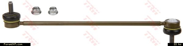

Cela peut aussi venir de la biellette de barre stab.

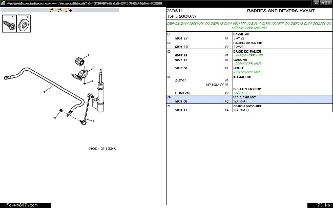

mais il y a un truc que je comprend pas
pour moi la barre stabilisatrice c est la barre qui traverse toute la voiture devant et ce que la personne monte sur les photo c est les bielette or qui marque barre stabilisatrice
et pour les silent bloc je vais les prendre a oscaro pouvez vous me dire quoi commander je ne trouve pas silent bloc barre stabilisatrice

ce que tu montre, c'est la bielette de barre stab !
A ne pas confondre avec la barre stab qui relie les deux roues.
