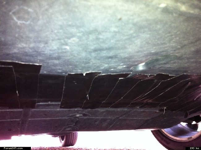

Je reviens de chez euromaster ils ont rééquilibre a l'avant et sa avait pas trop bouger+ regonfler les pneu et toujours pareil des vibration. Du coup la je vai enlever le plastique dessous le moteur. Jespere que c'est sa....

[quote]
j'ai mis du stock dans les trou aérations j'avais la flem de démonter la plaque mais aucun changement....
La plaque est bien fixer donc je pense pas que sa vient de la.
Surtout que cest vraiment chiant a demonter cette plaque je trouve et en plus elle doit bien servire a quelques chose, surement a porteger le moteur des projectile de la route.

MessagePosté le: Jeu 07 Juil 11 à 10:48    Sujet du message: Répondre en citant
Enlever la plaque toujours pareil...
j'abandonne je vais rester avec les vibrations et je vais surement la vendre a la rentrée.
