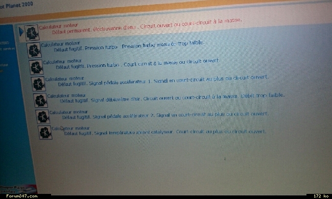

Je possède une 307 2.0L HDI 107CH et lorsqu'un ami à passé la valise j'ai pris en photo ces codes erreur ( )_désolé c'est la seule photo
Est-ce grave? Je dois la vendre et veux être transparent là dessus.
Merci à vous sachant qu'elle a un FAP et qu'elle indiquait anomalie anti pollution

quel est le symptôme en dehors du message :
"anomalie anti pollution"
ton collègue a-t-il effacé les codes défauts fugitifs ?
1 seul défaut permanent qui vient de l'électrovanne d'eau de couleur bleu sur le côté du boîtier filtre à air.
il a fait le travail à moitié ton ami Wink
