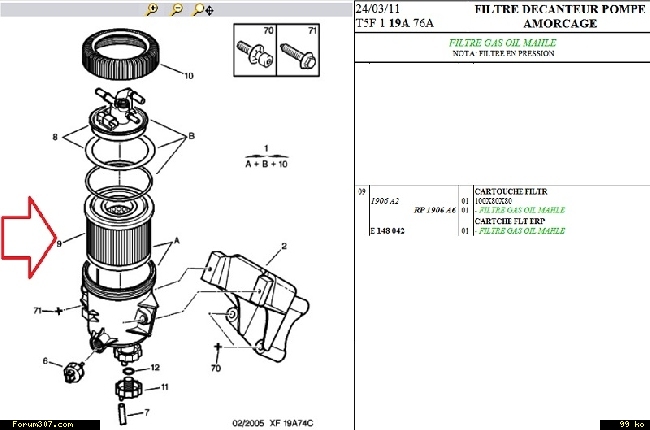

sur servicebox ils me disent qu'il faut que je prenne un filtre a carburant "Mahle"
xilo
Inscrit le: 12 Jan 2011
Messages : 462
MessagePosté le: Mer 08 Juin 11 à 13:49    Sujet du message: Répondre en citant
"Mahle" c'est le montage! j'ai le même moteur que toi et le même f à gasole !
montage mahle :purflux C 495 ou un autre pour ce montage

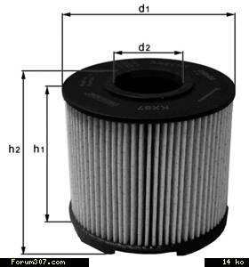

il te faut cette forme pour montage malhe 110 ch
et celle-la pour montage bosch:90 ch

xilo
Messages : 462
MessagePosté le: Mer 08 Juin 11 à 14:38    Sujet du message: Répondre en citant
tu fais une copie de ma page et tu demandes celui d'en haut au vendeur!

Non, du débranche le connecteur tu débranche les conection rapide des tuyaux à gazoil et du démonte ton filtre, si tu as pas la clé adéquat pour dévisser le bouchon tu prend un tournevis sur les ergots et un marteau. Tu soulève tu regarde ton modèle de filtre et tu remonte.
Moi qui viens de faire la vidange sur mon 2l hdi 110 j'avais pris le filtre purflux C482 et j'ai du aller l'échanger car c'était le C495E
Et c'est bien le modèle de cette photo :
