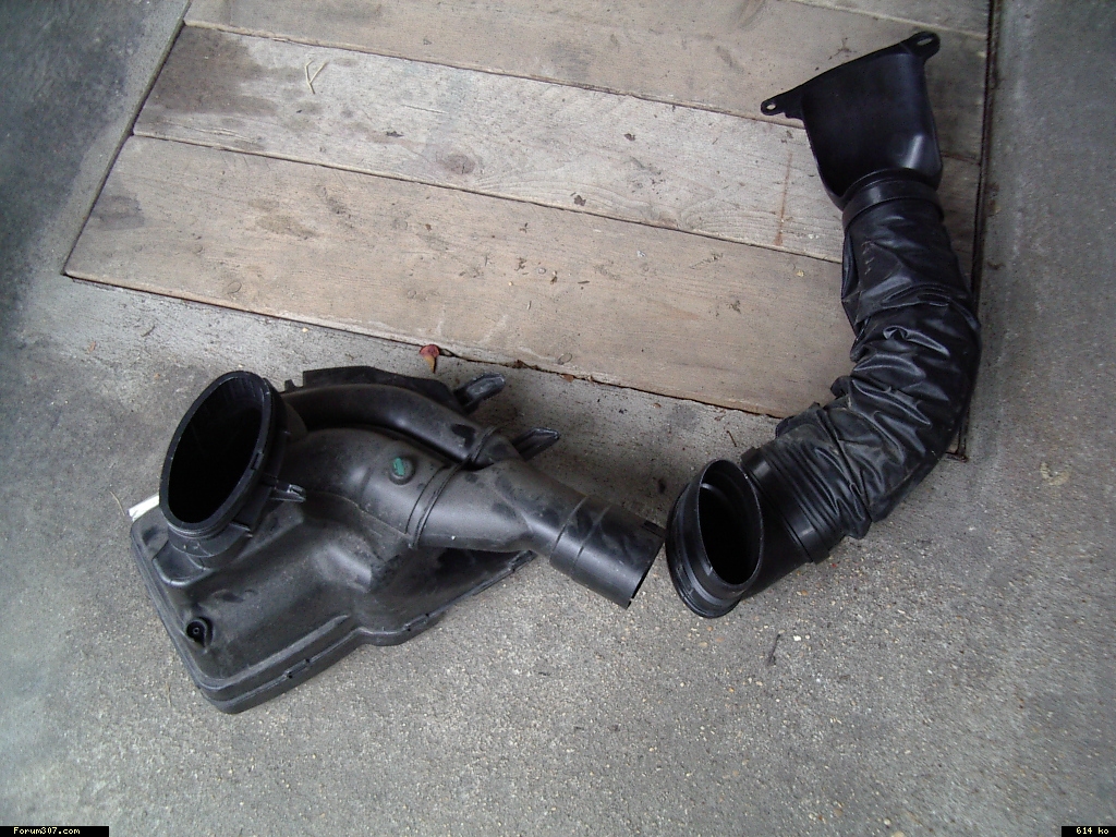

Salut à tous.
Cela fait maintenant plusieurs mois que j'ai un filtre sport dans ma boite à air d'origine.
Il y a quelques jours, je me suis renseigné pour installer une partie inférieur de boite à air GrA.
Le but est de remplacer le résonateur qui ressemble à ca:
Par une simple écope qui viendrait prendre l'air en façade:
Je me suis alors penché sur mon système, et ce matin, en démontant le cache en dessous du PC, je me suis aperçu que la prise d'air qui va au filtre se situait derrière le haut du PC, donc pas en face des grilles de la calandre inférieur, et en plus, avec une écope dirigée vers le moteur, donc complètement à l'inverse de l'arrivée de l'air...
Alors j'ai commencé par descendre l'écope, mais pour bien la descendre, il faudrait raccourcir la gaine, et j'ai pas réussi à séparer l'écope de la gaine, ça doit être collé, ou sertit... Sad

Je crois que tu ne connais pas le système d'admission d'air que j'ai d'origine.
Tu vois la première photo, sur la sortie ovale qu'il y a au dessus de résonateur (boite en plastique noir) vient se brancher la boite à air où se trouve le filtre.
Alors franchement, l'eau n'est pas prêt d'arriver jusqu'au filtre...

Nan t'inquiète pas, je vais pas faire n'impe, si j'avais mis uniquement l'écope simple GrA qui est sur la seconde photo, là l'eau aurait pu arriver jusqu'au filtre, mais si je conserve le résonateur, y'aura aucun soucis.

Cette aprèm je retourne sous la voiture, je vais déboiter la Gaine+écope du résonateur, je verrais mieux. (car sur la photo, ce n'est pas le mien)

Je crois que c'est serti gaine et écope. Ce que tu peux faire c'est trouver une gaine en magasin (exprès pour admission d'air) c'est souple et après tu peux directement fixer une écope derrière ta grille. A toi de voir et si tu veux supprimer le résonateur tu peux aussi faire en fibre un boitier simple aux même dimentions

Après démontage de cette foutue gaine/écope, une vidange sur un Picasso 1.8e 16V + changement de bougies; je suis de retour!
Bon, ce ne fut pas de la tarte, la partie inférieur de la gaine est en plastique, et est clipsée dans le résonateur, pas de la tarte de déboiter ca sachant que c'est très dur de passer les deux mains!
Donc 30 min a galérer; j'ai ensuite pu constater que la gaine est collée sur l'écope, et j'peux vous dire, cette colle/mastique, c'est pas d'la merde! Super content :D
J'ai donc viré 10cm de gaine environ, me reste plus qu'a recoller la gaine sur l'écope.
Entre temps j'ai roulé sans, en prise d'air directe dans le résonateur, je sais pas si c'est une impression, mais moins bien que d'origine.
En meme temps, l'entrée d'air du résonateur est tout à droite du PC, en bas, ou y'a pas de courant d'air directe donc pas étonnant.
Demain, je colle la gaine et je remonte ça sur le résonateur, il faudra peut être que je perce un trou avec ma dremel (pas la place pour une perceuse) dans le plastique pour fixer l’écope.
