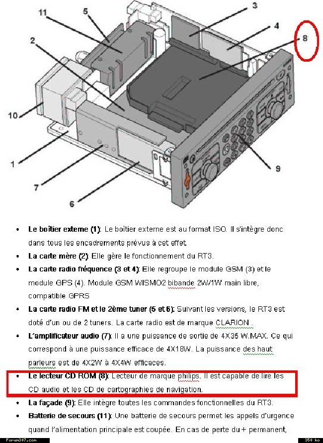

J'en viens à ma question : souhaitant garder mon rt3 dont les autres fonctions marchent très bien, est-il possible de récupérer un rd4, même mp3 (on en trouve pour bcp moins cher que les rt3) et récupérer uniquement le module de lecteur CD pour le remonter dans le rt3 ?

pour ma part j'ai remplacé le lecteur CD de mon RT3 couleur par celui d'un RT3 monochrome et cela fonctionne parfaitement. Après pour les RD4 aucune idée mais sache qu'un RT3 monochrome se trouve facilement et beaucoup moins cher qu'un couleur...

Bon petit bilan, d'abord pour dire que bien que la nappe du lecteur du rd4 comporte 18 fils comme celle du rt3, les connecter ensemble ne fonctionne pas à 100%. Le cd est détecté et avalé mais ne lit pas et ne s'éjecte pas (essai fait avec cd audio).
En reprenant le module du rt3, une partie s'était mis de travers, certainement quand j'ai fait levier dedans pour sortir le cd.
J'ai réussi à le remettre d'aplomb : les petits amortisseurs à soufflets dedans sont revenus droits.
Prochaine étape : refaire la nappe d'origine du rt3 et réessayer avec le module d'origine.
