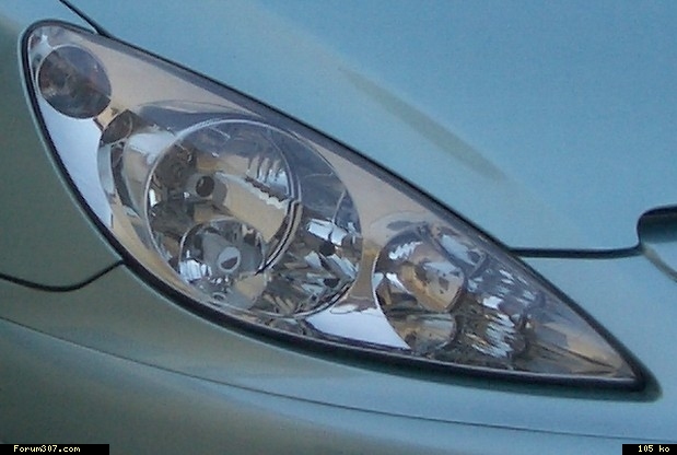

Je viens de le faire faire par mon garagiste Peugeot.
Le résultat est plutôt bien
"Lustrage réparation optiques feux avant" 2h à 56,5€HT/h (barème tolerie)
je vous laisse faire le total (TVA à 19,6%)
Nota : l'angle de la photo n'est pas terrible, il y a un mauvais reflet, car l'optique est entièrement transparent (surtout le dessus)
Un optique neuf est aux environs de 130€
à la casse (si on le trouve !!!) 60/70€
Maintenant, à combien estimez-vous votre taux horaire ???
