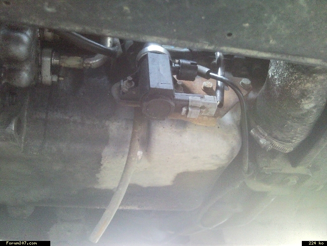

MessagePosté le: Mar 10 Mai 11 à 09:44    Sujet du message: Répondre en citant
Salut, donc ce matin j'ai fais mes tests, impossible de mettre la main sur la wastegate c'est en haut du turbo mais entre le turbo et le bloc bref sous la voiture couché inaccessible a la main!
J'ai inversé mon électrovanne de turbo avec mon électrovanne d'egr, au passage les 2 ont les même ref et voilà j'ai un turbo qui remarche!
Donc pour remettre tout en ordre je suis allé commander l'électrovanne chez peugeot

MessagePosté le: Mar 10 Mai 11 à 11:47    Sujet du message: Répondre en citant
Je t'ai fais des photos après ta demande.
Donc pour savoir si ton soucis vient de ton électrovanne de turbo, la solution que j'ai trouvé c'est de permutter les deux électrovanne car elles ont la même ref (j'ai vérifié au démontage).
Le tuyaux du haut sur les électrovannes correspondent toujours a la prise de dépression sur la pompe à vide. Et celui du bas a la sortie vers egr turbo ou autre.
Electrovanne EGR c'est la plus près de la boite à air : On la voit pas très bien mais elle est fixée la ou il y a la petite durite avec la bague blanche et la vis au bout (j'ai déconnecté l'egr Cool )
Et l'électrovanne de régulation turbo située devant le carter d'huile c'est la plus basse et elle a un connecteur gris
Pour inverser les deux ça prend 10mn il faut débrancher les durites en réperant bien laquelle va sur quelle entrée de l'électrovanne, débrancher le connecter (moteur coupé bien sur) et démonter les deux électrovanne il y a sur chaque une vis de chaque coté. Pour le remontage inverser les deux électrovanne et procéder en sens inverse en rebranchant bien les 2 électrovannes sinon vous aurez surement le voyant moteur a s'allumer.
Bonne chance

MessagePosté le: Mar 10 Mai 11 à 12:17    Sujet du message: Répondre en citant
Pas trop compris désolé ^^
Par contre pour l'egr c'est le tuyau du dessous pas du dessus !

Pour mon électrovanne egr, c'est bien la durite du dessous que j'ai débranchée c'est juste que le tuyaux est arrivé au dessus en fait (lol) donc j'ai mis une vis du bon d iamètre dans la durite et sur l'électrovanne j'ai remis un petit bou de durite avec une vis au bout
Beuze c'est quoi que tu as pas compris ?
pour faire simple tu inverse l'électrovanne de la 1ere photo avec celle de la 2eme photo, et tu test c'est facile a démonter tu as 2 écrou pour chaque Wink Wink

Difficile de faire une vidéo car le bruit du turbo est aigu je ne sais pas si on l'entendrait.
Mais vitres ouvertes si tu as un 110cv tu peux pas le louper, ça se met a siffler entre 1500 et 2000tr/mn et ça siffle assez fort pour l'entendre sans problème
Asp2p
Inscrit le: 22 Sep 2008
Messages : 5977
Localisation : Vendée
MessagePosté le: Mer 11 Mai 11 à 22:03    Sujet du message: Répondre en citant
bah pourtant moi j'ai rien qui siffle lol va faloir que je vois sa avec mon garagiste
Mecano.S
Inscrit le: 13 Mar 2011
Messages : 9101
Localisation : Sarthe (72)
MessagePosté le: Mer 11 Mai 11 à 22:06    Sujet du message: Répondre en citant
Si tu n'as rien qui siffle peut etre que ton turbo ne fonctionne plus.. Ta voiture manque pas de peche ?
BeuZe
Inscrit le: 05 Mai 2009
Messages : 6258
MessagePosté le: Mer 11 Mai 11 à 22:40    Sujet du message: Répondre en citant
Oui je suis reprog, Et oui tout est desactiver toutes les sondes reservoire de cerine tout de chez tout ^^
Mecano.S
Messages : 9101
MessagePosté le: Mer 11 Mai 11 à 22:42    Sujet du message: Répondre en citant
Et tu as pas eu de passage au banc avant et après pour voir le gain?
BeuZe
Messages : 6258
MessagePosté le: Mer 11 Mai 11 à 22:44    Sujet du message: Répondre en citant
non elle a pas etait faite chez un pro, c'est un collegue qui me la faite (le même que Adam), et son boitier ne marcher pas pour faire les test sur route Clin d'oeil ;)
