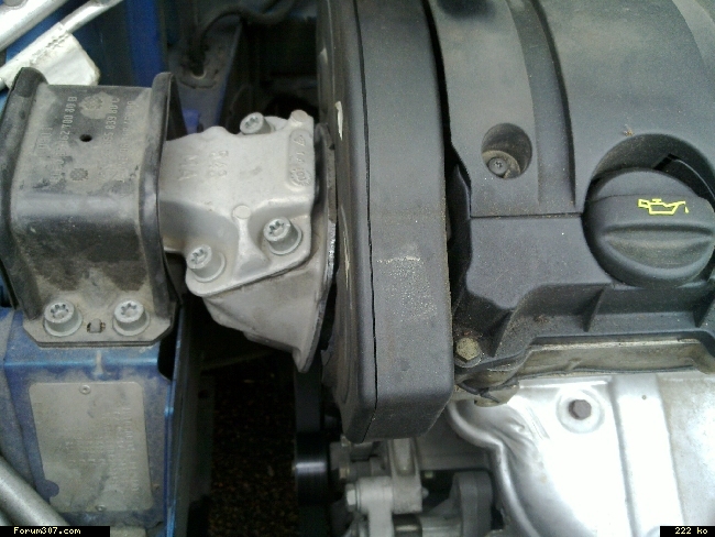

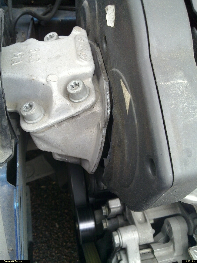

J'ai depuis presque un an une 307 1.6L essence de 2001. Tout allait bien jusqu'à ce week-end. En utilisant la voiture sur 1km, j'entendais un bruit bizarre à l'accélération (le bruit se faisant entendre uniquement en roulant, et pas en accélérant au point mort). J'ai cherché un petit moment avant de m'aperçevoir qu'au niveau de la (ou de ce que je crois être) distribution et du bloc d'alimentation en huile (je sais pas son petit nom à lui) il y a une "cassure". Les deux parties ne sont plus solidaires. Il manque même un "boulon" qui laisse un trou.
Lorsque j'accèlère pour prendre de la vitesse (capot levé) on peut remarquer que la "distribution" et le bloc d'alimentation en huile se soulèvent...
Je vous joins deux photos pour illustrer mes propos.
Savez-vous d'où peut provenir cette panne? Qu'est-ce que cela engendre? Est-ce que la distribution, ou le bloc moteur serait à changer?

Salut, je ne sais pas ce que tu appelle bloc d'alimentation d'huile mais la pièce qui est d'après ce que tu dis cassée ça a l'air d'être simplement le support moteur fixé au bloc lui même.
Si il te manque un boulon est tu sur que c'est bien cassé et que ce n'est pas juste le fait qu'il manque la vis qui fasse pencher le support ? (du au poids du moteur)
Je serait toit j'éviterais de rouler avec la voiture de peur que tu te retrouve avec le moteur par terre et là bonjour les dégats.
Si il ne te manque qu'une vis remet en une et resserre bien tout, sinon remplacer le support et voir s'il n'y a pas eu d'autre casse

Le bloc noir à l'endroit où il y a le bouchon d'huile pour refaire les niveaux. (Je n'y connais pas grand chose en mécanique et encore moins en moteur, désolé).
Sur la première photo, on peut voir qu'il y a une partie du plastique noir qui est cassé, et la pièce grise m'a l'air abîmé également.
J'ai fais venir un dépanneur qui a emporté la voiture sur un plateau pour l'envoyer au garage. Je voulais juste avoir un premier avis pour savoir ce qui est endommagé d'après les photos (et éventuellement commencer à avoir une idée du prix que ça va me couter).
D'après toi, ce ne devrait pas être quelque chose de grave? Le dépanneur avait l'air plutôt alarmé et étonné que la voiture roule toujours. D'après lui, je cite : "Un goujon a cassé et est (peut-être) parti dans le bloc moteur. "
En dessous de la pièce grise, on peut voir la courroie de distribution. Il a dans ce sens rajouté : "Je pense que la distribution est morte, et que si le mécano n'arrive pas à récupérer le goujon manquant, il faudra changer le bloc moteur également.
Vous en pensez quoi?

Pour moi c'est pas si grave, si ton moteur tournait encore normalement, et si le gojon est cassé c'est qu'il n'est pas parti dans la distribution. Je peux te dire que si le morceau de vis était passé entre ta courroie et un galet ça cassait tout dans ton moteur!
Donc je vois pas pourquoi la distribution serait morte s'il n'y a rien eu a passer dedant. A voir avec d'autres avis mais j'éspère que ton mécano ne va pas t'arnaquer. En plus même si le goujon est cassé dans le bloc y'a toujours moyen de les faire ressortir, soit en percant et retarauder dedant ou alors faire une empreinte plate et tournevis à frapper je suis sur qu'il y a d'autres solutions c'est pas la premier fois que ça arrive un goujon cassé dans le bloc et ce n'est pas pour ça qu'on change le moteur complet.
Après ce n'est que mon avis

J'ai l'impression que le dépanneur se frotte les mains et va t'embobiner. Rolling Eyes

Personnellement je vois juste une fixation de support moteur a changer. Razz

Apparemment, ça viendrait du support moteur qui est HS. J'y connais rien et je sais pas si c'est le terme exact employé par le mécano. J'arrive pas à le joindre pour le moment.
Et bien sûr, moins de 4h de maintenance. Donc je suis bon pour un aller-retour 6h de route pour pas payer des frais d'occupation supplémentaires...
D'après les connaisseurs, ce peut réellement être le support moteur?

D'après ta photo le diagnostique semble bon. Hiiiiii :)

Donc en écoutant le dépanneur m'assurant qu'il y aurait plus de 4h de maintenance (il pensait qu'il faille changer distribution + bloc moteur) j'ai demandé à mon assurance de me louer un véhicule... Alors que s'il m'avait dit que c'était certainement un goujon à remettre, je me serais arrangé avec mes parents ou ceux de ma copine pour avoir une voiture jusqu'à hier...
Bref, en tout cas, je m'en sors pour 48.09€ de frais de réparation (3 goujons + recherche de celui qui à cassé qui s'était logé je ne sais où + tests de la voiture) + 250€ de frais de location ===> 300€ pour au final changer 3 goujons (et 6h de route pour aller rendre la voiture de location pour ne pas payer 50€ de plus par jours d'occupation).
J'ai maintenant récupérer la belle. Mais la bonne surprise, c'est qu'elle est dégueulasse... Je sais pas où le mécano à roulé mais je pense qu'il à fait un tour sur un chantier ou quelque chose du genre... Je venais juste de la laver après la révision
Sad Evil or Very Mad
Cordialement.

MessagePosté le: Jeu 28 Avr 11 à 08:34    Sujet du message: Répondre en citant
Pas de chance ça, mais bon la bonne nouvelle c'est qu'il n'y a eu aucune casse, même pas le support moteur.
Dommage quand même que tu es pris la voiture de location sinon tu avais presque rien a débourser..
Mais comme on dit si on savait tout!

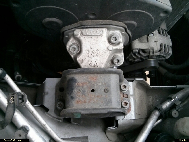

Bonjour à tous! Ma 307 fait un bruit de ronronnement/claquement en roulant. Pas de bruit en accélérant au point mort , uniquement en roulant.
En recherchant sur le forum je suis tombé sur ce topic et jai vu les photos et lu qui manquait une vis. Jai regardé mon moteur et il me manque une vis aussi (voir photo dés que j'arrive a la poster).
Pensez vous que ce manque de vis peut être la source du ronronnement/claquement ? Quel type de vis faut il mettre pour combler le trou?

MessagePosté le: Sam 28 Mar 15 à 14:07    Sujet du message: Répondre en citant
[url=http://www.forum307.com/upload/image.php?img=o67nawe.jpg][/url
Il manque une vis a gauche
