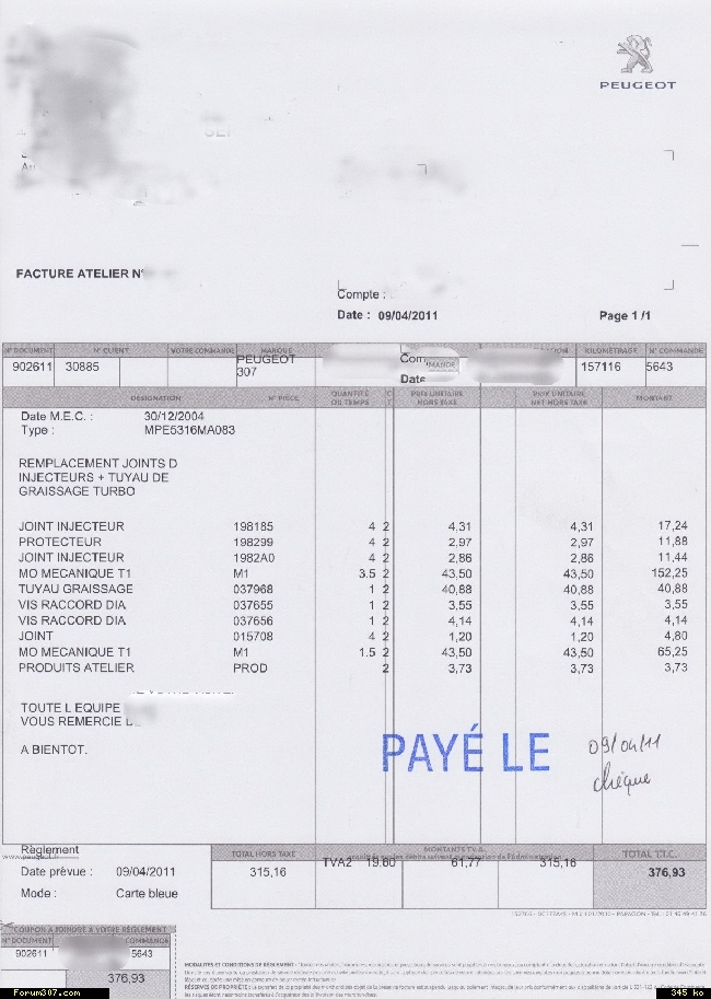

MessagePosté le: Mar 19 Avr 11 à 12:08    Sujet du message: Répondre en citant
J'ai eu le même problème sur ma 307 SW 1.6 HDI 110 Quiksilver (sans FAP) de 157000km.
Je trouvais le ralenti bruyant et instable depuis environ 10000km.
Comme j'avais également un "message antipollution" sur mon odb, j'en ai profité pour faire un bilan complet chez Peugeot.
Résultat : joints d'injecteurs défectueux (et vanne EGR défectueuse)
Le garagiste m'a fortement recommandé de changer en même temps le tuyau de graissage du turbo.
Total 450€.
3h1/2 de MO pour les joints et 1h1/2 pour le turbo !...
Qu'en pensez-vous ?
