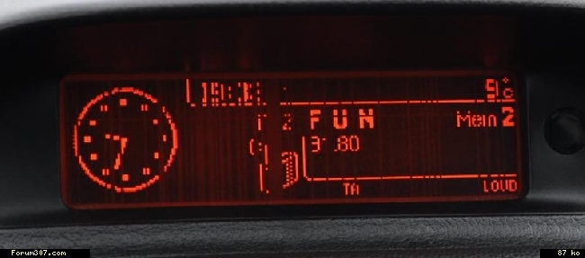

Bonjour à toutes et tous,
J'ouvre ce sujet de recherche pour un écran monochrome de 307 Navtech de 2003.
La référence est le EMF-CT-MMF-00
Malheureusement, quand je l'ai acheté, l'écran avait des pixels mort. J'ai vu des annonces comme quoi un écran à pixel mort pouvait être réparer mais cela me laisse septique...
Est-ce que des références autres peuvent être compatible avec ma 307 Navtech ?
Voici la photo pour vous montrer.
Merci d'avance si vous avez des tuyaux Clin d'oeil ;)

c'est pas facile a trouver cette ecran

Salut
cette STE répare les afficheur
pose la question pour le tien
http://www.leboncoin.fr/equipement_auto/321288934.htm?ca=21_s

RE...
je viens d'appeler le responsable de la STE qui est à 5 minutes de chez moi
Il me précise que c'est 100€ HT et qu'il répare toute l’électronique embarquée sur véhicule .
CDT
PS: Je n'ai aucun intérêt dans cette société Wink

Salut
Pour info tu peux mettre un écran CT monochrome de T6 à la place de ton T5.
Un membre du forum l'a fait. Il faut juste effectuer une MAJ.

Salut
Oui mais la connectique n'est pas la même

Salut
Si la connectique est la même, connecteur 6V marron.
Protocole de communication compatible (CAN privé)

tu peux mettre un écran avec la référence EMF-CT-MMF-01 qui résiste un peu mieux à la chaleur
j avais un écran EMF-CT-MMF-00 et je l'ai remplacé par un avec la référence ci-dessus

la date de fabrication et la qualité des écrans le 00 jusqu'au premier trimestre 2004 et le 01 jusqu'en juin 2005 avant le restylage.
aprés restylage la réf : EMF-CT-MMF-02
