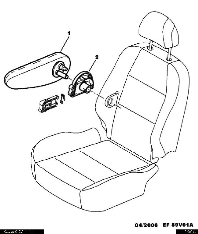

Salut, après quelques recherche ici et sur d'autres sites, je n'ai rien trouvé de convainquant pour répondre à ma question.
J'ai donc une 307 XSi avec l'intérieur semi cuir, mais je n'ai pas d'accoudoir. Je préfèrerais monter un accoudoir d'origine qui se fixe sur le siège (coté conducteur seulement) plutot qu'un accoudoir central qui se fixe sur la console.
A priori il faudrait deux pièces : l'accoudoir ref 8830.17 sur cette annonce http://www.forum307.com/viewtopic.php?t=41921 pièces 1 sur l'image
et le support de fixation plastique dont je ne connais pas la ref, pièce 2 sur l'image
Le problème c'est que je ne sais pas si la pièce que l'on voit a l'intérieur du siège, sur laquelle vient se fixer la pièce plastique, est présente sur mes sièges ou s'il faudrait changer le siège complet pour l'avoir.. Au toucher j'ai du mal à savoir il faudrait que je regarde de plus pret. Si ça y va ce ne ça doit pas être difficile, un trou propre dans le cuir et on fixe le plastique a ça place.. Si quelqu'un a déjà tenté ou quelqu'un de chez peugeot saurait me dire je prend!!

non la pièces en fer que l'on voit et soudé a l'armature du siége donc tu la pas moi je les fait soudé

Ah ok donc il faut trouver un autre siège qui a la fixation la couper au niveau de la soudure, enlever la mousse du siège et ressouder cette pièce sur l'armature c'est ça ?

c'est ca moi j'ai trouvé un interieure cuir en casse mai comme les sièges été tordu j'ai récuperer que le cuire et les pièces en fer pour metre sur mai siège d'origine.
