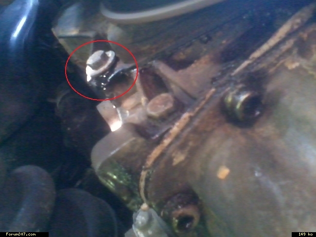

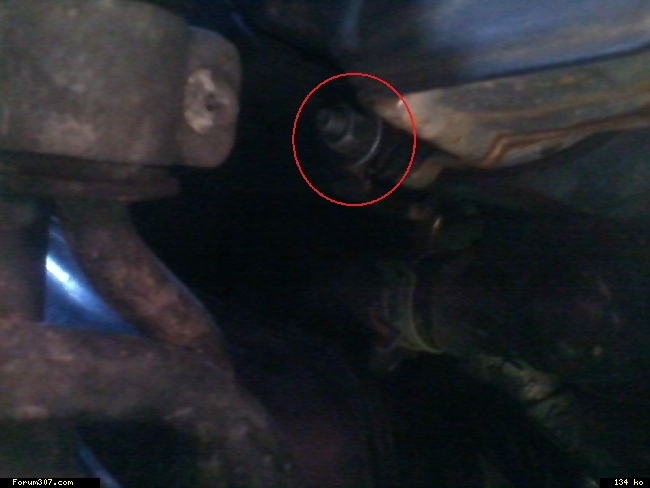

horne02
Inscrit le: 11 Fév 2013
Messages : 194
MessagePosté le: Lun 15 Sep 14 à 17:08    Sujet du message: Répondre en citant
ca vient pas de la pompe a eau mais au nuiveau du carter sur le coté ou il y a les poulies et pompe c'est au niveau des 2 ecrous le carter est meme un peu cassé au niveau de l'ecrou du bas comme ci ca ete forcé

MessagePosté le: Mar 16 Sep 14 à 07:34    Sujet du message: Répondre en citant
sans doute étanchéité insuffisante.
retourne au garage...
