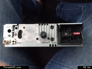

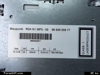

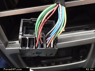

Je viens d'acquérir un Autoradio Pioneer DEH-x5800BT
Je ne sais pas comment le brancher a la place du RD4 de ma 307 CC
Année 2006.
Je vous joint les photos.
1/References
Prise
2/Pioneer
3/Fiche Pioneer
La fiche antenne n'est pas identique
Merci pour votre aide

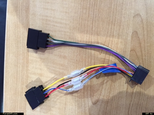

Ce cable est il compatible?

MessagePosté le: Jeu 04 Aoû 16 à 17:25    Sujet du message: Répondre en citant
oui si tu compte pas recuperer la commande au volant

MessagePosté le: Sam 06 Aoû 16 à 20:20    Sujet du message: Répondre en citant
voila le cable, environ 70€ livré.
compatible tous les postes de toute marque grace a un boitier
http://www.ebay.fr/itm/Peugeot-307-2005-On-ERISIN-Car-Stereo-Radio-Steering-Wheel-Interface-Stalk-/171381912618
permet aussi de pouvoir acceder aux reglage de l'ecran que tu aura perdu en changant le poste

MessagePosté le: Mer 10 Aoû 16 à 19:38    Sujet du message: Répondre en citant
Il te faut l'interface CTSPSA001AE et un adaptateur pour l'antenne.
Là tu as tout ce qu'il faut (j'ai prix le 1er site qui venait, je te laisse chercher moins cher) :
http://www.protocar-audio.net/accessoires/2097-pioneer-ctspsa001ae-interface-pour-commande-au-volant-pour-peugeot-207-307-308-407-4007-807-partner-5055193379674.html

MessagePosté le: Jeu 11 Aoû 16 à 18:21    Sujet du message: Répondre en citant
c'est a peu de chose pres ce que j'ai dit au dessus sauf que c'est compatible que pour pioneer...

MessagePosté le: Jeu 11 Aoû 16 à 18:36    Sujet du message: Répondre en citant
a la fin de son poste justement il demande si le lien quil a mis est compatible, et il y a bien l'adaptateur antenne.
en attendant il peut prendre ca et ensuite la commande au volant
