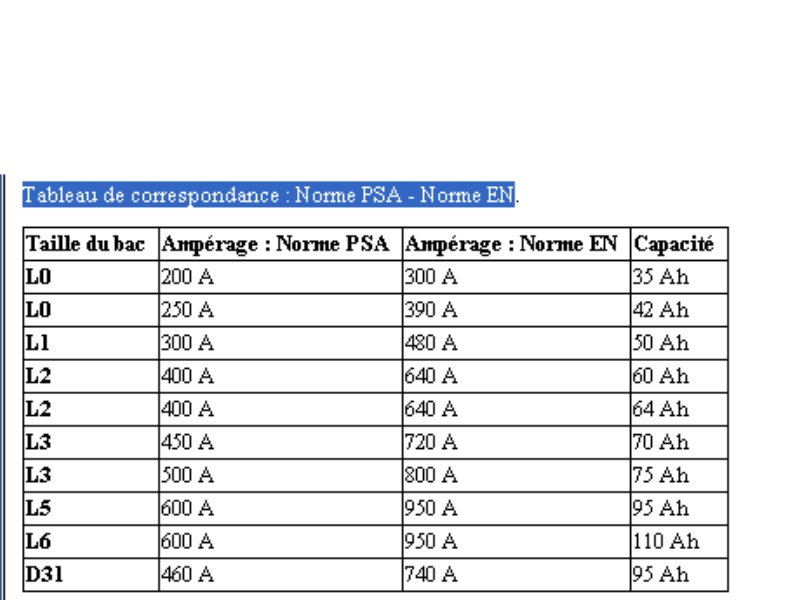

[Dossier] Batteries :tableau de correspondance PSA
Messages : 17014
MessagePosté le: Jeu 03 Jan 13 à 18:49    Sujet du message: [Dossier] Batteries :tableau de correspondance PSA Répondre en citant
Hi!!

MessagePosté le: Jeu 03 Jan 13 à 18:51    Sujet du message: Répondre en citant
une petite correspondance entre la taille du bac et la motorisation ou autre? je vois pas a quoi ça correspond

MessagePosté le: Jeu 03 Jan 13 à 18:53    Sujet du message: Répondre en citant
Sur service box il te donnes la réf par rapport à ta motorisation :L2 par exemple !pour la taille du bac il faut prendre son mètre Wink

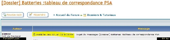

MessagePosté le: Jeu 03 Jan 13 à 18:57    Sujet du message: Répondre en citant
dac. sinon petite question idiote ^^
comment tu peux avoir 600 vus sur ton topic alors qu'il a été posté y'a 2 minutes? Laughing
j'ai édité le sujet!ça fait un moment que j'ai posté ce sujet Laughing

MessagePosté le: Jeu 03 Jan 13 à 19:26    Sujet du message: Répondre en citant
ah d'accord, mais c'est con comme y'avais pas eu de réponse on dirait que tu viens de le créer ^^
