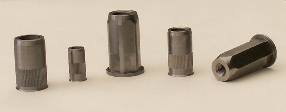

Les écrou a sertir son des ecrous qui se pose de la même manière qu'un rivet dans de la tôle. Pas besoin d'accéder a l'arrière de la tôle donc.
Pas besoin de la pince a sertir tres chère. il suffi d'acheter des écrous a sertir en aluminium.
voila comment sertir un écrou a sertir sans la pince
il suffi de tenir la tige avec la pince multiprise et de visser l'écrou. pensez a mettre une rondelle entre l'écrou simple et l'écrou a sertir.
l'écrou normal en tournant va obliger la tige à reculer, ce qui va forcer l'écrou a se sertir. il faut trouver le coup pour que l'écrou a sertir ne tourne pas avec l'écrou normal.
resultat : des écrous fixe dans la porte. (ici des M6)

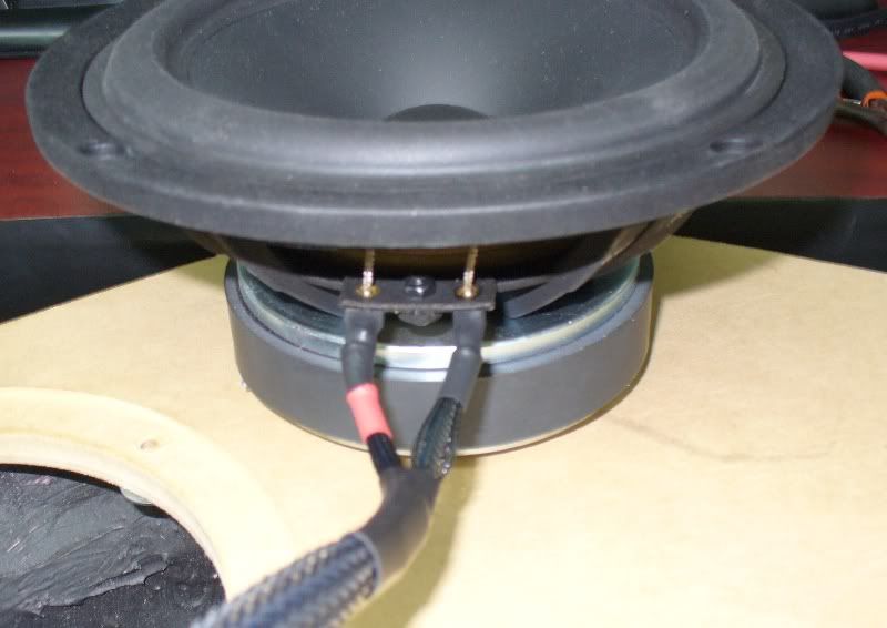

les fils doivent être consciencieusement protégés. pour cela, gaine thermorétractable
les bornes repérées, c'est mieux :
