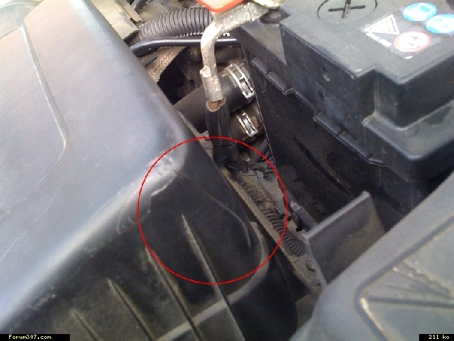

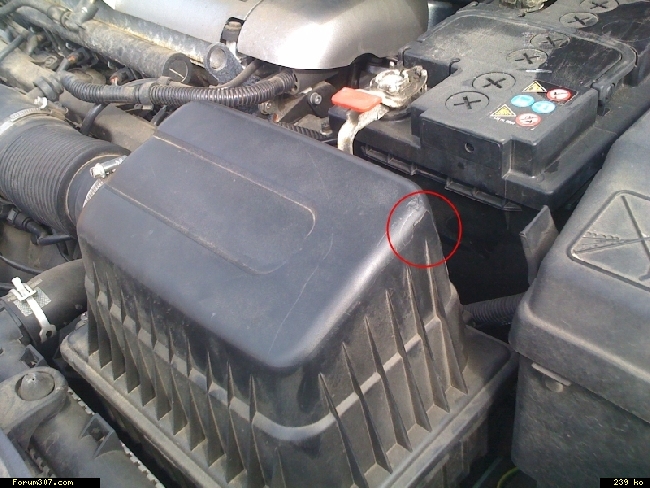

Bonjour tout le monde,
Ce week-end, je viens de faire un petit nettoyage de printemps de la voiture, et en voulant regarder l'état du filtre à air, je me suis rendu compte que la partie supérieure de la boite à air était fêlée.
Alors, ben je commence à retirer les 4 vis, et de l'intérieur, ben, je vois l'extérieur.
D'où mes questions.
Est-ce grave pour le flux d'air, sachant que le moteur peut en aspirer par cette petite brèche plutôt que de l'air passé par le filtre ?
Y a t'il une incidence sur les montées en régime, reprise ?
Et sur la consommation ?
Je tiens à préciser que c'est un 2.0l ess 141cv, quelqu'un aurait-il le tarif pour la partie supérieure ?
Merci d'avance pour vos réponses.

Je pense pa que ce soit genant car lair doit a peine passer pa la fissure

je pense pas non plus car sir l'aire passe par une aussi petite fente elle seras filtré, maintenant si tu veux changer, en casse tu dois en avoir pour 20€ grand max.
Par contre ton cache batterie il est ou ?

Aucune incidence sur le volume d'air entrant, car le débimètre d'air se situe à coté du corps de papillon, c'est à dire après la fuite d'air Wink
Le mieux est de démonter la boite est de faire un fil de joint siliconne sur le fente Wink
