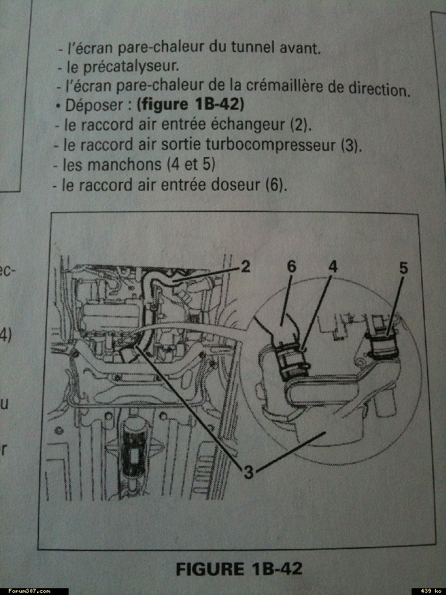

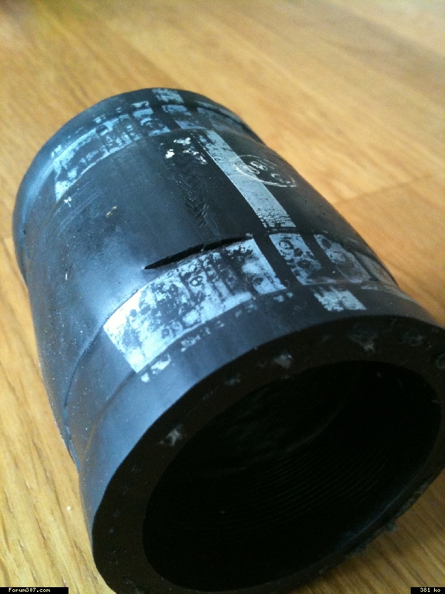

Je me suis couché sous la voiture et la je vois un manchon fissuré à plusieurs endroits….
Voir Rep 5 sur photos ci-dessous
Je parts chez peugeot pièces détachées = valeur 9.66€ TTC en renforcé me dit le vendeur (il y a juste une gaine de protection en plus.
Je le monte et là plus de problème

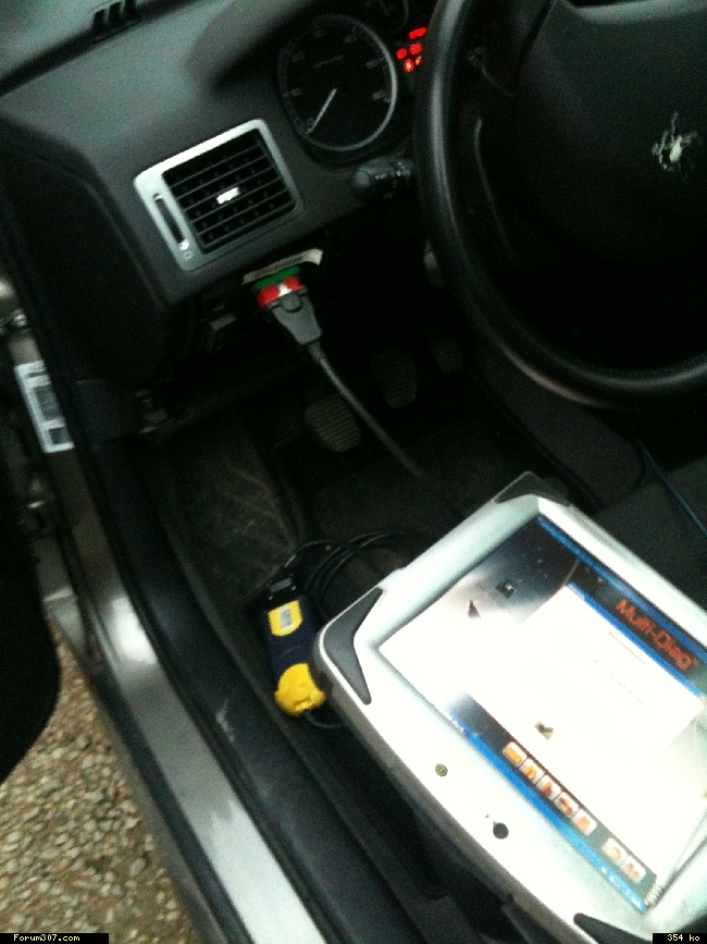

Donc pas 36 solutions, il faut un coup de valise, je passe voir un soir mon petit garagiste de campagne.
Branchement de la valise, mise à jour, diagnostic…..
Et là…..
2 défauts constatés
-Défaut synchronisation arbres à cames / vilebrequin
-Défaut débitmètre
Pour le défaut débitmètre normal il était mort mais le défaut synchro ???
Rien de rassurant, il me dit que ce capteur déconne de temps en temps.
On reset les défauts, on relance un diagnostic et là aucun défaut ???
On rentre dans les paramètres moteur tous est normal sauf la pression du turbo au ralenti 830 trs/min pression 968mbars.
On monte le moteur à 3000trs/min pression 1000mbars
Donc problème de turbo qui reste ouvert.

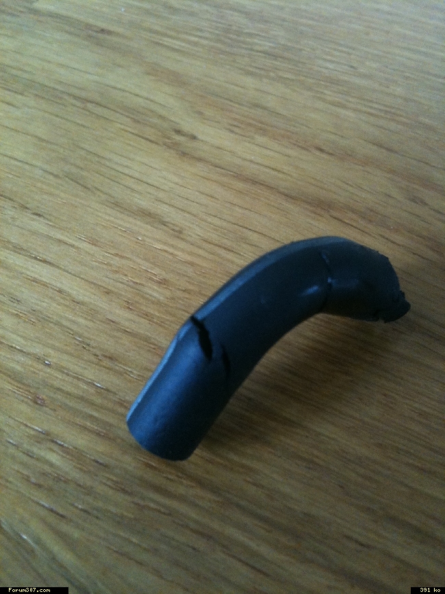

Je déboite la durite de l’électrovanne, je souffle dedans et la ??? je souffle dans le vent.

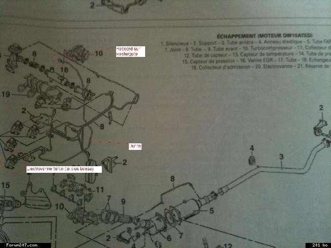

Je me faufile sous le moteur pour voir la Wastegate inaccessible, je tire sur la durite et elle s’arrache sans avoir trop forcé mais il restait un morceau de durite sur la Wastegate pour aller le chercher une vrai merde en restant poli !!!
J’arrive à sortir ce petit morceau après 10min de lutte
Je bricole un raccord avec une durite à essence, je souffle dedans pour voir l’étanchéité bon ok pour le raccord mais maintenant il faut l’emmancher sur la wastegate et vu l’accès.
10min plus tard c’est bon, je resouffle dans la durite du coté électrovanne et là plus de fuite.
Voici une photo du raccord (je l’ai collé à cyano pour la photo)
Le raccord était fissuré !!!!
Voici le schéma
