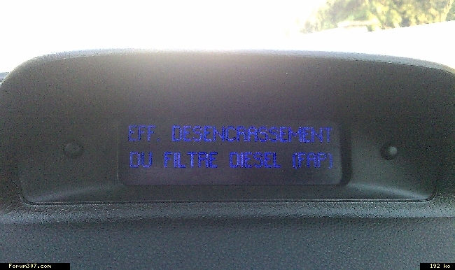

nn pas de voyant sur le tableau de bord a part le message efficience filtre a gazoile fap
autrement le support moteur sa coute cher a changer ???
Le mode dégradé est un mode qui met le moteur en sécurité et qui bride la puissance.
est ce message que tu as?
car je comprends pas ce que tu veux dire par efficience filtre a gazoile fap.

oui voila j'ai ce message de temps en temps avec une perte de puissance permanente !!!!! quel est le probleme pck j'ai déja fais une régénération forcé du fap mais sans succés . le fap a etait changer il y a 30000km par l'ancien proprietaire facture 987€

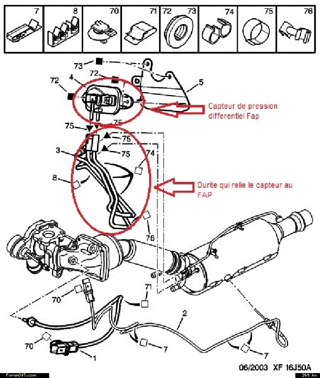

Sans doute le capteur de pression de différentiel ou encore les deux durites qui relie l'électrovanne au fap qui crame souvent. L'additif du fap a t-il été remplacé également?

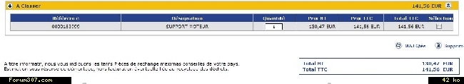

Voila le prix exact du support moteur

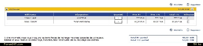

J'ai pas trouvé le prix du capteur
Je crois quil coute environ 50euros
je l'avais acheté pour mon ex XSI

Moi je pense qu'il faut vérifié le capteur de pression du fap
Voici le tuto pour le remplacement--> http://www.forum307.com/viewtopic.php?t=21885
