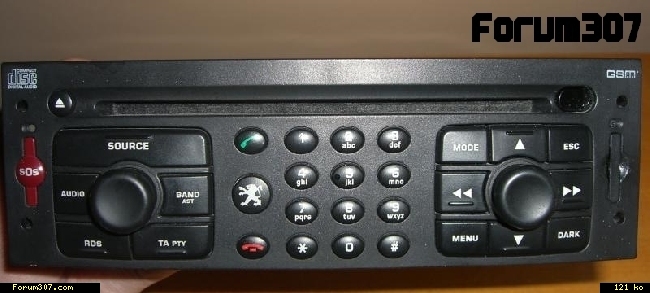

j'aimerai me faire un caisson sur mesure pour le coffre de mon cc, histoire d'avoir un max de bass
mon poste est un rt3 et je dispose d'un chargeur 5 cd d'origine
puis-je brancher un sub et un ampli a mon rt3? (je voudrais garder mon poste d'origine pour la commande au volant et l'affichage sur mon gps)
de quoi aurai-je besoin mis à part un sub ,un ampli, du câble et un fusible?
je suis totalement novice dans le domaine de la sono Sad et je précise que je ne veut pas il mètre trop d'argent si possible Wink
merci beaucoup pour vos réponses et vos conseil Hiiiiii :)

Pour le sub je peux te coneiller le focal que j'ai et qui prend peut de place
Et sinon oui c'est possible,tu dois souder ton rca sur fils hp d'origine

"souder mon rca sur fils hp d'origine" n'importe où sur n'importe quel fils d'hp?
pour la marque du sub, je prend note! mais j’attends de faire un caisson au mesure du cc avant de faire mes petit achat Hiiiiii :)

salut, moi perso. se serait sur les Hp arrières mais si ta un peut de sous ta un caisson plat par focal (j'avais déjà lue sa quelque part sur le forum), qui prend pas de place et qui est fournis avec tout ce qui faut même pour brancher sur les hp (donc plus besoin de couper/souder) Wink

merci greenlion mais je pense faire un truc sur mesure bien intégrer aux formes du coffre, même si cela me prend beaucoup de place... (c'est ma voiture secondaire et je ne mais jamais rien dans le coffre)
j'ai jeter un œil sur ce caisson plat by focal et sa me parait vraiment petit pour avoir beaucoup de bass (je sais qu'il ne faut pas ce fier qu'aux apparences)
je regarderai quand même le prix et les watts mais je ne pense pas que ça fera mon affaire...
Ne jamais se fier à la taille Wink de se que j'ai lue il as était conçus pour pour ceux qui veulent garder de la place dans le coffre et aussi pour les cabrio. car un caisson c'est très gros . Cool
