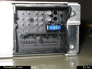

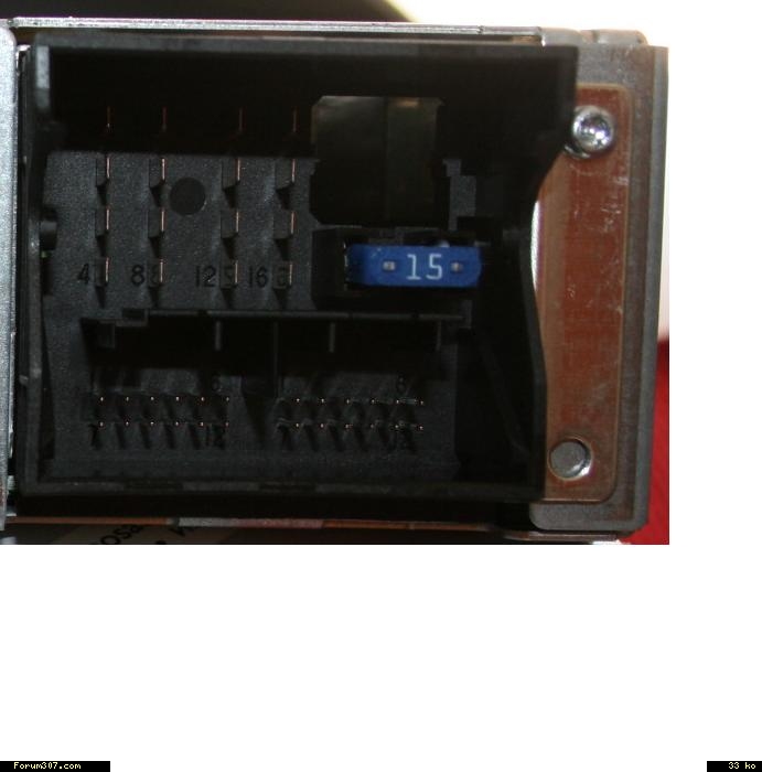

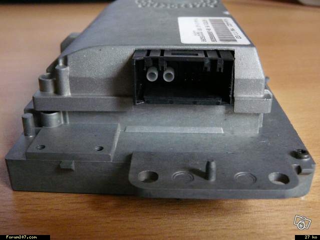

Salut
le rt3 couleur possède 2 petites fiches rondes en plastiques qui sont les 2 connecteurs de la fibre optique , juste au-dessus du fusible.
Sur le Monchrome , il y a à la place un gros trou .
Les écrans couleurs VAN et CAN sont identiques
