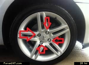

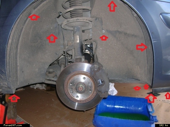

Donc ont va commencé par devisser la roue
Puis une fois la roue devisser et enlever
ont la depose dans un endroit afin quelle ne nous gene pas
apres sa

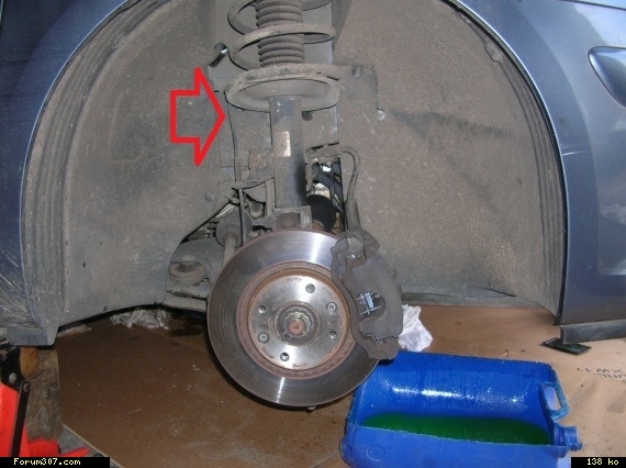

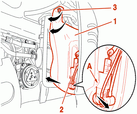

ont arrive face au disque et plaquette de frein ainsi que la suspenssion comme indiquer sur l'image ci dessous
il vous faudra donc viré le parboue
pour sa rien de plus simple il faut enlevé les agraphes qui se trouve comme sur la photo ci-dessous
( photo non contractuelle ) chercher un peut elle sont pas dur a trouvé les agraphes
une fois les agraphe enlever
le parboue doit venir en tirent dessus et en essayent de le faire sortir
attention quand meme de pas forcé comme un bourrin et attention au element qui sont sur le coté gauche de la suspenssion ( comme indiquer sur l'image ci-dessous )

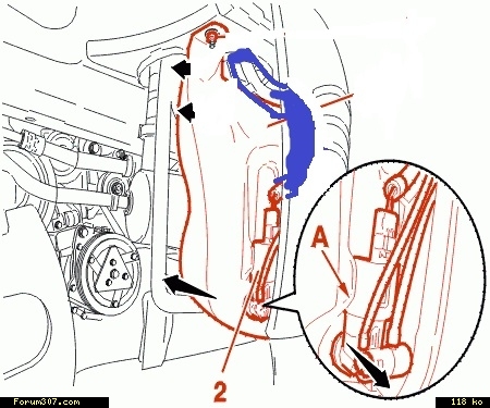

puis une fois le parboue enlever vous avez le reservoir sur la droite ( niveau parchoc avant )
pour le sortir de la rien de plus simple
tiré sur la pompe ( indiqué en "A" sur l'image ci dessous )
ps: attention au tuyau quand meme
puis devisser l'ecrou indiqué en "3" sur l'image ci dessous ( clé de 10 )
une fois effectuer
declipsé aussi la gaine et est fixé entre guillemet sur le reservoir de lave-glace comme sur l'image ci-dessous indiqué en violet

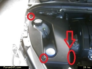

ensuite ouvrer le capot
declipser les deux agraphes (coté gauche) comme indiqué sur la photo ci-dessous
et attention a la petite pate en plastique qui retient la plaque comme indiqué sur la photo ci-dessous ( coté droit )

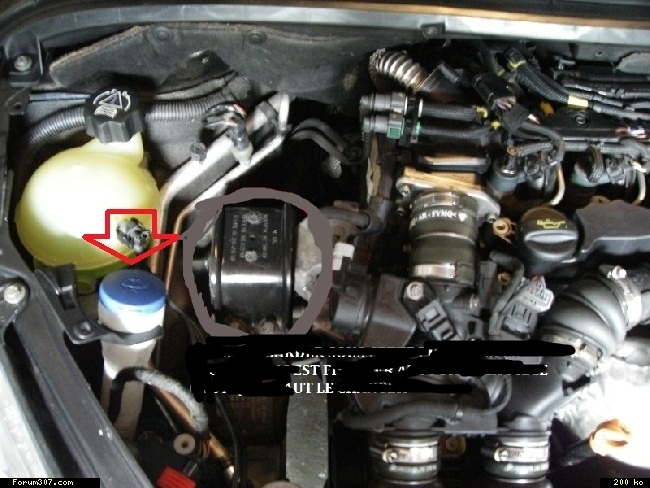

ensuite une fois la plaque de protection ci dessus enlever
vous avez acces plus facilement au tube de remplissage du lave-glace
declipsé le en le tirant legerement vers la droite
puis faite glisser votre main jusqu'en bas du tube de remplissage et tiré vers le haut

celle fois ci tiré le reservoir vers le bas afin de le faire sortir de la tige filté ( oui oui celle qui ou ete l'ecran de 10 )
ensuite tiré vers vous et sa vient tout seul

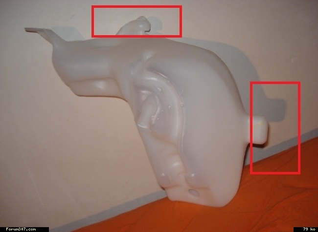

pour le remontage
pratiqué dans le sens inverse mais attention de bien fixé le reservoir
comme indiquer en cadre rouge sur l'image ci-dessous les partis sont a fixé dans des logements de la carrosserie

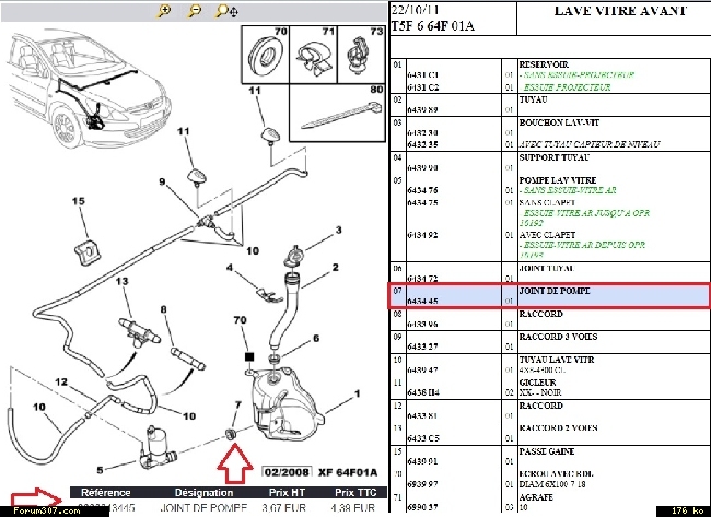

Ps: ce n'est pas obligatoire mais perso j'ai preferer changer le joint
