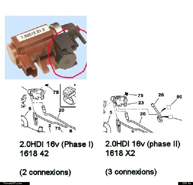

J'ai une 307 2.0 HDI 136 de mai 2006.
Depuis un peu plus d'une semai,e, j'ai un message "système anti-pollution défailant" avec perte de puissance, mais de façon aléatoire pour la puissance, mais le message reste.
Petit tour chez le garagiste du coin pour un diag, il me dit que c"est un électrovanne pour le turbo qui prend l'eau...
Il m'a montré ou ce trouvé le flexible avec un bout en mousse (genre filtre) qui ce trouve en dessus du moteur, du coté du filtre à habitacle.
Donc il y aurai cet électrovanne et un boitier sur le turbo à remplacer.
Le garagiste, me conseil d'aller dans un garage peugeot, car d'après cet source, il devrait avoir une prise en charge, car le problème et bien connu chez peugeot, et qu'il modifie l'emplacement de ce petit filtre.

zamaz 307 de Diamant
Inscrit le: 30 Avr 2009 Messages : 17020 Localisation : France
Posté le: Mer 01 Déc 10 à 11:00 Sujet du message: |
NON PLUS SOUS GARANTIE!!!
le capteur de recopie ?et l'electrovanne pour turbo a geometrie variable!
C'EST RECURENT SUR la 136ch
attention ça va douiller!!

J'ai fait un peu de route le WE dernier sous la neige et à l'arrivée mêmes symptômes : message "anomalie antipollution" sur l'ODB et voyant orange allumé sur le tableau de bord.
La voiture se limitait a 2500 tr/min.
Je l'ai amenée chez Peugeot et résultat c'est l'electrovanne de régulation du Turbo qui est défaillant.
Ils ont changé la pièce et ont fait une mise à jour soft du calculateur moteur.
Pour la facture :
- 99€ de diagnostic (ouais ça fait mal)
- MO : Telechargement calculateur moteur + remplacement electrovanne 33,78€ + 23,58€
- EGR : 56,71€

laskar972 307 de Diamant
Inscrit le: 28 Déc 2009 Messages : 2994 Localisation : Yvelines & Madinina (972)
Posté le: Mer 29 Déc 10 à 22:23 Sujet du message: |
Voici la référence de l'électrovanne.
