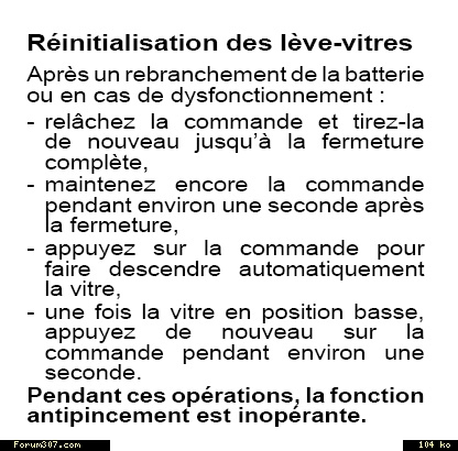

Salut à tous ,
Je viens sollicité votre aide sur un problème que je n'ai pas réussi à résoudre malgré plusieurs test et tuto.
au niveau des vitres avant ces dernières s'ouvre et se ferme en séquentielles et automatique,
mais au niveau des fenêtres arrières elle se descendent automatiquement mais ne se remonte qu'en séquentielle.
Idem pour le bouton qui contrôle les 4 vitres en même temps, Descente automatique, monté séquentielle.
Faut-il faire une manipulation particulière ?
mon dernier test est celui ci :
307 cc pack sport
