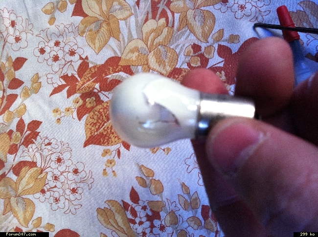

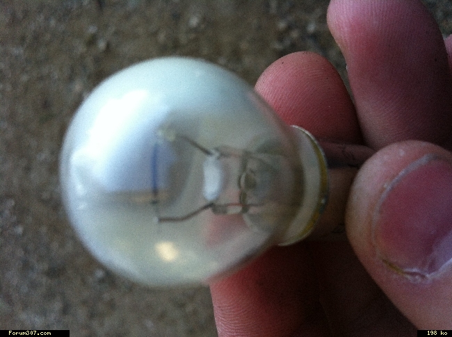

j'ai installer des feux cristal il y a 1 mois, je remarque mon ampoule antibrouillard AR droite fonctionne pas,
cet après midi je la change, je teste avant de refixer mon feu, nickel !
je remonte, je fixe, je teste et la bim marche plus ...

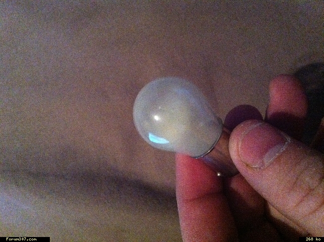

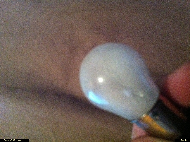

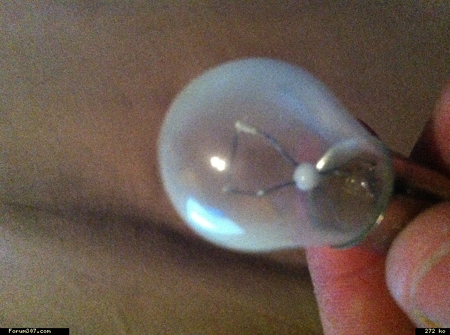

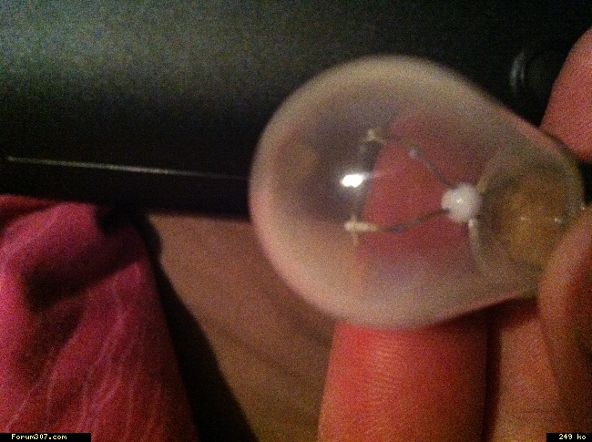

vous allez me dire mauvais contact, cela serait effectivement possible, si l'ampoule n'était pas dans cet état
Donc comme j'ai dit, j'ai mis une nouvelle ampoule neuve nette, et elle est déjà devenue comme celle ci-dessus.
le voile est intérieur en passant ma main dessus rien ne part ...
je ne sais pas quoi faire,
comment etancheifier la platine,'quoi faire ?

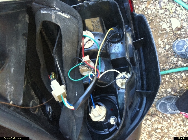

caoutchouc enfoncer dans le feu,
j'ai mis un joint d'étanchéité haute performance de Loctite - joint noir autour du porte ampoule et sur 2 petits trous par lesquels de l'humidité ou eau pourrait éventuellement passer.
j'ai tout remonter moteur en marche pour pouvoir voir si ça griller lors du montage, RAS.
j'ai éteint le moteur, tester ça fonctionne encore,
je croise les doigts!
je testerai en sortant cet après midi et d'ici 2/3j de toute façon rien qu'en regardant l'ampoule a travers mon feu je sais son état ...

Trop bizarre cette substance blanche... je pense que l'étanchéité de tes feux est moins efficace que ceux d'origines... ou peut-être qu'il était mal positionné.

je ne sais pas, en tout cas ce soir il fonctionne encore et l'ampoule a bonne gueule!
