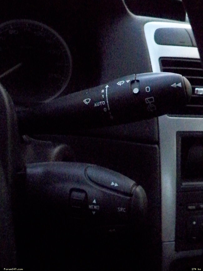

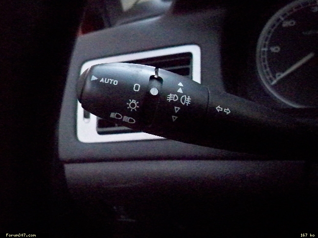

Ok j'ai des photos du mien, parce que je me suis rendu compte que la position automatique des feux pouvait être à 2 endroits
Je me demande aussi si les 2 derniers caractères ne sont pas des simple numéros de série. Tous les commodo que j'ai vue commençant par 6242 ont apriori le même aspect (sauf petite différence citée)

Effectivement la position auto de mon commodo est en-dessous du 0 chez moi.
