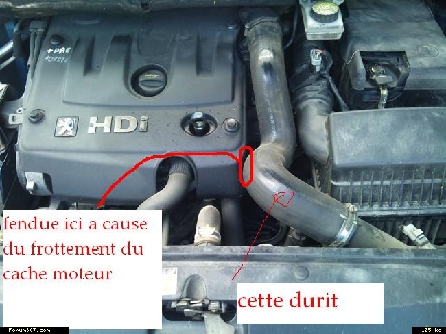

j ai eu ce soucis la, il faut que tu verifie ca :
c est la durit d admission d air au turbo, et pour ta gouverne un turbo tourne toujours car il est actionné par les gazs d échappement.
