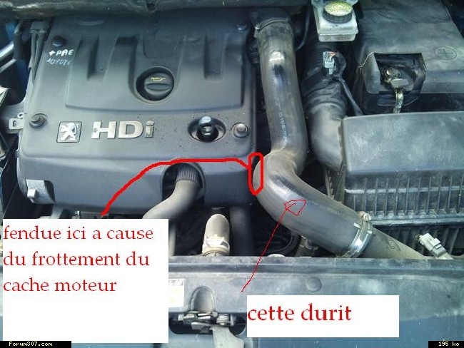

180€ !!!!!!!!!! euh des fois y as des trucs faut le faire sois meme!!! j ai eu le soucis de durit fendue et ca m as couté .....25€.... je vais faire une photo pour te montrer de quelle durit il s agit.

alors la durit d admission du turbo c est la grosse juste le long du cache moteur :
bon faut pas trop regarder c est un peu sale, mon cache moteur etait desserré et il frottait sur la durit=>usure=>déchirure.
Plus j'accelerais, plus la fissure s'écartait a cause de la pression d'air, je consommais environ 1 litre/100 de plus (7.5 en conso moyenne sur 10 000km)
