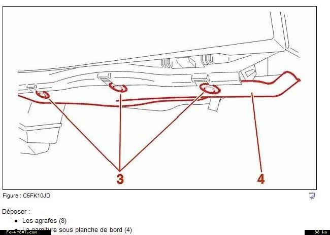

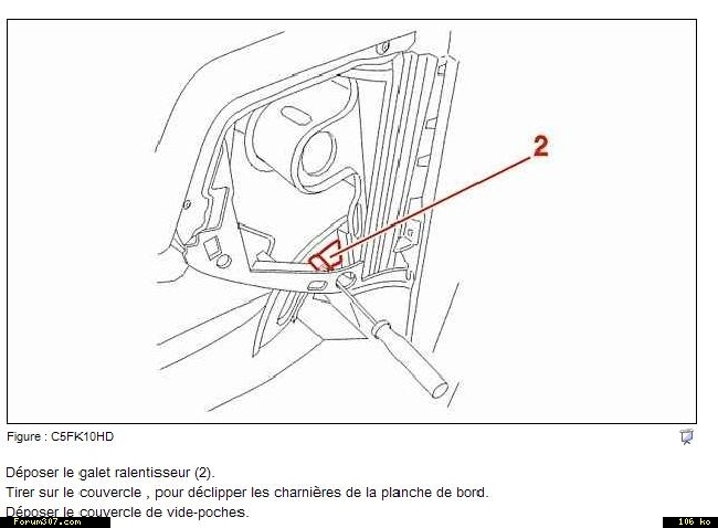

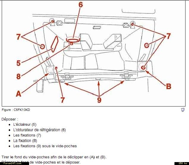

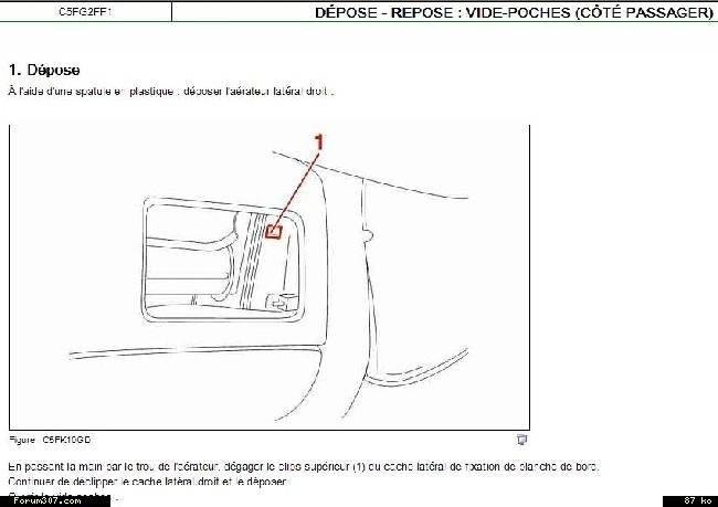

Bonjour j'aimerais savoir comment démonter et remonter une boite a gant sur une peugeot 307 2.0 hdi

MessagePosté le: Jeu 09 Juin 11 à 17:26    Sujet du message: Re: Boite a gant Répondre en citant
307-xsi
Inscrit le: 06 Nov 2008
Messages : 11368
MessagePosté le: Jeu 09 Juin 11 à 17:28    Sujet du message: Répondre en citant
Merci chokman ca va me servir aussi Clin d'oeil ;)
renaaud71
Inscrit le: 09 Juin 2011
Localisation : montceau les mines
MessagePosté le: Jeu 09 Juin 11 à 20:29    Sujet du message: changer boite a gant peugeot 307 Répondre en citant
Merci chockchman pour tes croquis
