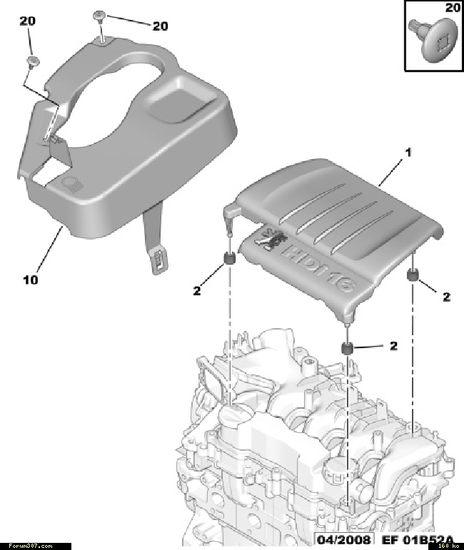

Bonjour ,
quelqu'un saurait il comment enlever le cache moteur d'une 307 hdi 1.6.
En vue de changement de filtres air et gasoil.
MERCI

Ce cache est juste clipsé, il te suffit pour l'extraire de tirer doucement dessus vers le haut et là tu verras deux pattes qui etaient logées dans deux supports plastiques sur le devant du moteur. Pour l'arrière je ne me souviens plus....mais c'est sensiblement le même principe faire levier pour les enlever . je te joins un schema:
307 sw T6 BVA 136ch, 2008

merci pour cette réponse rapide ET les croquis.
