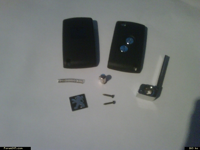

Voilà j'ai commandé un plip pour mes clé de T5 (sur eBay), et le problème c'est que je ne sais plus comment sa se monte...
Dite moi déjà si il me manque pas une pièce ?
Car quand je monte le tout j'appuie sur le bouton la clé ne s'ouvre pas...
Merci de m'aider

Niveau pieces, je n'en ai pas plus.....

Le truc est super simple, une fois que tu as tout monté, avant dermetre du boitier, tu fais faire 360 degres à ta clé.
C'est pour ca que l'une extrémité de ton ressort finit à 90 degrés pour pouvoir s'insérer dans une des fentes du boitier. C'est cette extrémité qui retient la force du mouvement que tu fais pour refermer la clé.
Tu refermes le boitier et du coup ce qui permet l'extraction de la clé, viens de la torsion du ressort.

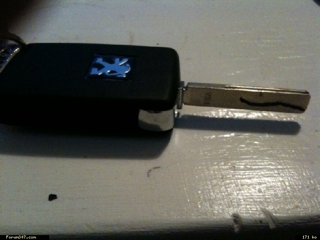

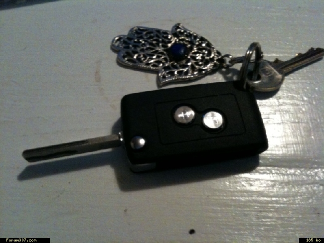

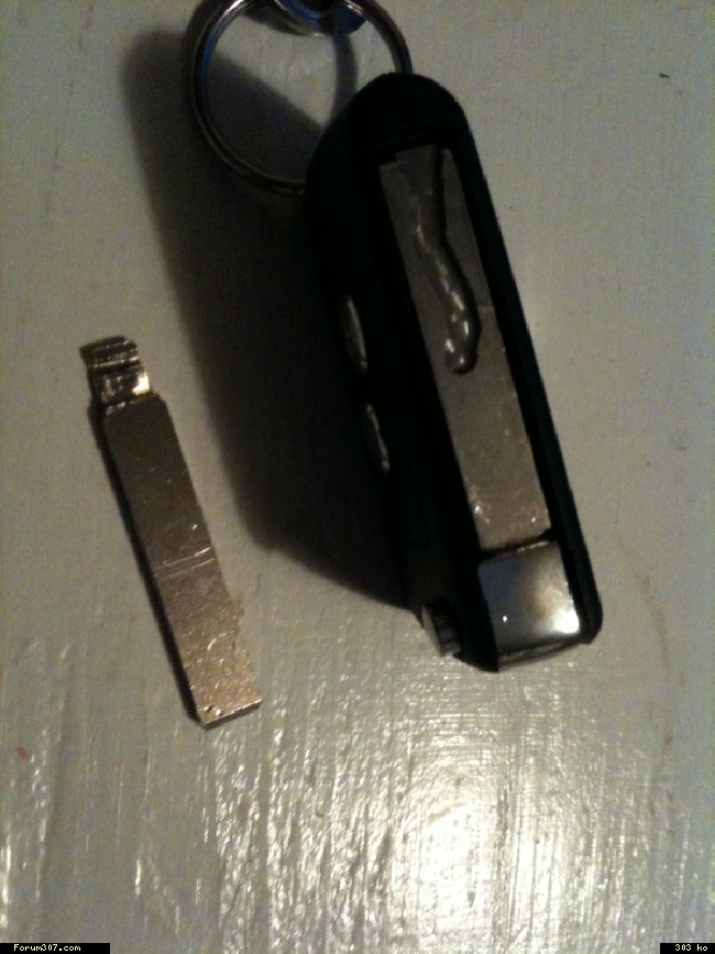

Et voila, montage de clé d'origine sur plip chinois réaliser avec grand succès (Merci Bourne)
Voici des photos de qualité mediocre

Moi je regrette de ne pas l'avoir fait directement, car l'adaptation n'est vraiment pas trop compliqué au final et cela m'aurait evité de racheter une seconde clé et de perdre mon temps avec mon coordonnier Sad

J'ai réussit à virer la tige de maintient et donc à virer la clé chinoise.

Il faut enlever l'axe avec un petit clou et taper tout doucement avec un marteau, il sortira facilement.
Ensuite, il faut bricoler la clé d'origine pour lui donner la forme de la clé chinoise.

Exacte pour sortir la tige avec un petit clou, par contre je ne l'ai pas coller, car j'ai remis la tige avec le marteau délicatement et le tou tiens fort bien.

Avec une bonne lime la clef se taille bien, prend ton temps pour faire une identique, et ensuite il faut faire une legere encoche sur la clef afin de pouvoir remettre la tige qui bloque le tous (tu verra de toute facon sur la clef chinoise)
j'ai mi un peu de graisse au niveau de la rotation de la clef.

J'ai du couper et eclater ma clef double (c'etais une clef simple sans le syteme de fermeture electrique. Donc fais attention au petit bout que tu dois remettre dans le plip (j'entend par petit bout le truc qui permet de démarrer grace au code anti demmarrage codé)

Bah ca y est j'y suis passé, mais franchement j ai bien galéré avec la dremel, mais j'ai fait un peu n'imp aussi : tailler de chaque coté pour que ca rentre.....trop débile, il ne faut tailler qu'un seul coté.....observer c'est toujours mieux.
Avez vous eu des problème de précision avec les boutons ouverture fermeture ?
justfor307
Inscrit le: 08 Juin 2010
Messages : 103
Localisation : Auvergne
MessagePosté le: Dim 20 Juin 10 à 20:35    Sujet du message: Répondre en citant
Aie ! oui il faut réduire l'épaisseur de la clef que d'un coter !
Et comme tu dis tu aurai du bien regarder la clef chinoise avant,
me concernant je n'ai pas eu de probleme avec les boutons ouverture et fermeture, mais si tu regard bien il faut bien placer les boutons, car sur la parti silicone qui se trouve a l'interieur, il y a deux encoche afin de bien placer les bouton pour ne pas qu'il pivote sur eu meme, cela viendrai peu etre de ca !
matafari
Inscrit le: 17 Déc 2006
Messages : 201
MessagePosté le: Dim 20 Juin 10 à 20:39    Sujet du message: Répondre en citant
Malheureusement, j ai bien compris le montage et les encoches plastiques...
En fait en fonction de la pression de fermeture des 2 parties du boitiers, les boutons répondent plus ou moins bien. Si la vise est super serré, l'ouverture ne marche plus et la il faut soulever une des 2 parties afin de péniblement ouvrir la voiture.....un peu chiant ! Twisted Evil
